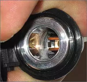

die Steckdose ist eine US-Normstreckdose...
Nicht ganz richtig. Es eine gute deutsche Bordspannungssteckdose nach DIN
ISO 4165 und dadurch genormt. Der allseits bekannte Zigarettenanzünder ist
eine SAE Buchse (J563), und damit eigentlich die "internationalere"
Die DIN-Steckdosen eignen sich viel besser zur Übertragung höherer Ströme
auf lange Zeit, also Scheinwerfer und Kühlboxen, weil sie den Pluskontakt
mit einer Federklammer umschließt und er nicht nur mit der Spitze andrückt.
So ein bisschen sieht es mir danach aus, als sei die Federklammer in der Buchse
verbogen, sodass vielleicht dadurch in der Buchse ein Kurzschluss entsteht.
Bitte mal prüfen...
Die guten Geräte besitzen heute einen Kombi-Stecker für beide Buchsen-
Typen, wie schon hier erwähnt. Einfach rote Kappe abziehen und man hat
die andere (bessere) DIN-Norm.
Die Sicherungsautomaten "verabschieden" sich schon mal gerne aus dem
Leben, wenn sie bei einem Vollschluss sehr hohe Ströme schalten müssen.

Jetzt zu den Stecker. Ich hab mal ein Foto gemacht.
Ich wollte die Steckdose für mehrere Sachen nutzen , deswegen auch die Frage wegen den Zigaretten anzünde für Handy Ladegerät usw.
Also geht das mit der Steckdose nicht?, dann kommt die raus und dafür kommt ein Zigarettenanzünder Steckdose in das Armaturenbrett.
Mfg Basti

Hast du einen wie ich ihn abgebildet habe ?
der dürfte nach Abzug des roten Teiles auch passen (Drehen und abziehen).
Aber wie von Akki schon erwähnt könnte da drinnen ein Kurzschluss vorliegen und deshalb die Sicherung auslösen also erst innen die Kontakte kontrolieren.

Hallo, Basti
Das erste Gerät müßte ein Tiefenmesser sein, bei dem Du einen Tiefenalarm einstellen kannst, z.B. für die Gefahrenzone bei Flachen Gewässern.
Der Stecker ist ein gewöhnlicher 12-Volt-Stecker, gibts im Zubhör, z.B. ATU
Und hier gibt#s ne Bedienungsanleitung:
http://marinedirectory.ibinews.com/r...em=ybw&id=7610
