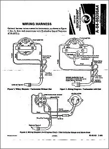

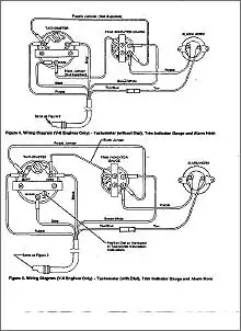

ID:	478980und gleich noch ne Frage hinter her, hab mir orginal Mercury Drehzahlmesser, Trimmanzeige und den dazugehörigen Kabelbaum gekauft, nu ist aber alles auf englisch und ich kanns ja nicht einiges kann ich mir zusammen reimen aber ebend nur reimen, würde aber gerne genau wissen wie ich den Drehzalmessen mit der Trimmanzeige anschließen muss, welche Zeichnung ist die richtige und kann man statt einer Warnhupe auch eine Temperaturanzeige für den Motor anschließen ? Und dann noch was wie ist die Einstellung des Drehzahlmessers für meinen Motor --- 2 P 4 C ?

So, Trimmanzeige und Drehzahlmesser ist verbaut und scheint sogar zu funktionieren zumindestens an Land mit Wasseranschluß Den Drehzahlmesser hab ich so gelassen wie auf dem Bild zu sehen ist 6 P und er zeigt was an, Standgas ca. 900 u/min was auch hinkommen könnte Ich hätte aber drauf gewettet das die Einstellung 2 P 4 C gewesen wäre, kann es sein das sich der Wert der Drehzahl beim fahren ändert oder sollte ich Glück gehabt haben mit der richtigen Einstellung vom Drehzahlmesser ?

Ich grabe diesen Trööt mal wieder aus, weil ich genau die gleichen Sachen an meinem 75 PS machen möchte.
Also, ich habe einen Mercury 75 ELPTO von 1989, 3 Zylinder 2 Takt und möchte Drehzahlmesser, Powertrimm, Wasserdruck anschließen (Teleflex Lido). Soweit ist auch alles klar, nur für den PT brauche ich noch den Geber. Habe aber trotzdem noch ein paar Fragen.
Der Drehzahlmesser zeigt mir eine zu Hohe Drehzal von circa 1400 u/min (Laut Anzeige, ich meine aber es wäre weniger) im kalten Zustand an. Werde ihn Heute mal was länger laufen lassen und mal schauen ob sich was ändert wenn er warm wird.
1. Kann ich die Einstellungen am Drehzahlmesser ändern wenn der Motor an ist, ohne was zu Beschädigen?
2. Wenn ich mir einen Anschlussnippel für den Wasserdruck besorge, muss ich da auf etwas besonderes wie z.B Durschmesser achten?
3. Muss ich einen speziellen Schlauch verwenden?
Ich sage schonmal Danke im voraus.
