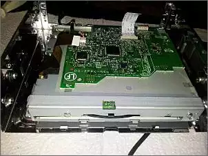

Leider ist keiner der bekannten Anschlüsse vorhanden. Kein USB, eSATA etc. Es geht lediglich ein sehr schmales Flachbandkabel vom DVD Laufwerk zur vermutlichen Hauptplatine. Im Anhang gibts noch ein Bild: Klicken Sie auf die Grafik für eine größere Ansicht

Man muss das reine Laufwerk haben, nicht das was noch drum herum gebaut ist an Adapter/Gehäuse/Blechen usw. damit das Ding dann in das jeweilige Gerät passt und da ist dann ide bzw. sata dran, wenn nicht, fällt mir aus der Ferne auch nichts mehr zu ein,

Ich hatte weitere Teile auch noch abgebaut, aber dann wurde es kritisch wieder alles zusammenzusetzen. Da ist nicht viel mehr dran, auch nicht an der Rückseite, wo typischerweise die Anschlüsse rumlungern - oder ich brauche doch eine Brille. Schade, dass es (für die Öffentlichkeit) keine technische Zeichnung und/oder Schaltplan gibt. Falls dir mal so'n Gerät in die Hand fällt, bin ich für Infos sehr dankbar.
