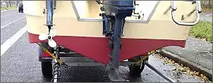

Hi Sportskamaraden,
hätte da gerne ein kleines Problem.
Weiss nicht genau wohin mit dem Geber an meiner Nussschale. Hab sowas wie nen Dreikieler mit tieferem Mittelkiel, wo natürlich der Motor runter hängt.
Weiss nicht inwiefern der Propeller bzw die Verwirbelungen stören würden wenn den Geber hier irgendwo anschraube da es die tiefste Stelle im Wasser ist.
Kann ich den paar cm daneben setzen und gut Bild erwarten?
Oder seitlich ausweichen? Wenn ja wo/wie weit weg??
Guckst du Bild, malst du Punkt!

um was für einen geber handelt es sich denn? Tiefenmesser oder Log oder Temperatur ?
die meisten Geber werden Steuerbords in der nähe des Tunnels montiert.
Tiefenmesser kann man teilweise innerhalb des bootes montieren.

Ich würde in in der Mitte zwischen Außenborder und Rechte seite setzten. Da ist er weit genug weg vom Motor! Wichtig ist den geber nicht zu tief oder zu hoch setzten. Geber mitte in Verlängerung mit de Bootshaut!

Etwa da:
Hits:	241
Größe:	73,7 KB
Gerhard

Toll, das hilft.
Kreis oder Viereck?
Name:	Heck geber.jpg
Hits:	357
Größe:	37,8 KB

ich würd eher richtung Viereck tendieren aber sind wohl beide stellen ok

Jau Gerhard
Genau da hab ich meinen auch dran und funzt bestens

Das dürfte egal sein, so lange der Schwinger bei jeder Geschwindigkeit unter Wasser bleibt. Unter die Badeleiter würde ich ihn auch nicht setzen. Bei mir sitzt das Ding eher an der Kreis-Position.
