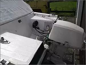

Könnte günstig ein 40 PS Johnson Langschaft bekommen. Wäre dieser für das Boot o.k.??? 4,60 Lang 1,80 breit GFK
Bitte um Hilfe

O.K. werde dann mal morgen messen. Spontan anhand der Bilder kann mir niemand was sagen ????
Dazu sind die Bilder entweder zu beschnitten, oder in der Perspektive ungünstig aufgenommen. Ich würde aber auf Normalschaft, also kurz tippen.

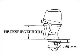

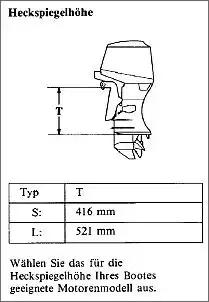

Hier mal die Schaftlängen bei Wiki, die aber nicht mit der von Honda übereinstimmen .
Da sieht es nämlich so aus:
Hits:	347
Größe:	35,9 KB
ID:	475611 Klicken Sie auf die Grafik für eine größere Ansicht
Hits:	1178
Größe:	20,1 KB
Also Langschaft sollte OK sein.
Gruß Lutz
