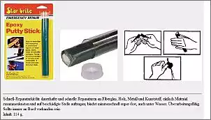

Besorg Dir diesen Schnellspachtel, kostet 19,90 bei EMS, habe ich immer an Bord für alle Fälle und hält super, sogar über Jahre

Lass das mal mit dem Spachtel sein oder benutz ausschließlich Epoxispachtel.
Spachtelmassen, die mit BPO-Härter angerührt werden sind Polyesterspachtel, und das Zeugs ist hygroskopisch.
Wenn du vorübergehend ausschließlich die unter dem Geelcoat liegenden, offenen Schichten schützen willst, streich eine Topcoatfarbe auf Epoxibasis drüber und gut ist.

Beide Postings vor dir beziehen sich auf Epoxi. Wer lesen kann ist klar im Vorteil.
