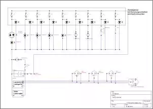

auf meinem Segelboot habe ich sämtliche Kabel raus geschmissen weil die Elektrik z.T. nass war und nichts mehr ging. Außerdem war das schon mehr als 30 Jahre alt. Was da neues rein soll, weiß ich auch schon im wesentlichen:
AGM-Batterie 140 Ah
Batteriemonitor
Solarmodul mit Laderegler
Ladegerät / Landanschluß
Hauptsicherung und -schalter
Schalttafel für 7 Verbraucher
Bilgepumpe
Auch wenn es nur eine kleine, überschaubare Sache ist, würde ich es gerne vernünftig dokumentieren. So bin ich halt Was ich angefangen habe, ist halt amateurhaft und kann bestenfalls als erste Orientierung dienen.
Nun benötige ich jemanden, der den nötigen Sachverstand und die Software hat, um einen passenden Schaltplan zu erstellen. Gerne bin ich auch bereit, 1-2 Euronen springen zu lassen...
Vielen Dank für die Unterstützung!

Okay, wenn der AB einen Handstart hat, ist eine Starterbatterie sowieso hinfällig.
Somit sparst auch das ganze Gerödel mit Trennrelais usw....
Ein 8-10 PS AB .... Na die Ladespule wird der 140Ah Batterie ja mächtig einheizen
Wie gross ist das Boot, bzw. welche Ladeleistung stellst du dir denn bei den Solarmodulen vor?
Wo ist dein Fahrbereich??
DAS sollte erstmal ein guter Anfang sein...
Wenn jemandem was auffällt bitte melden.
Hits:	1163
Größe:	49,4 KB
Die korrekte Absicherung des Landstromanschlusses ist hier noch nicht eingezeichnet,
Ebensowenig wie die Zuleitung zum Solar-Regler.
Ich hoffe es hilft trotzdem erstmal als Denkanstoss.
JAJA... es sind nicht immer die Korrekten Schaltsymbole verwendet

Ach ja... was am Schaltplan verstehst nicht ???
Ist doch wirklich völlig Simpel mit nur einer Batterie.
Ich habe den Schaltplan für meine Siesta für dich "umgestrickt"
Daher sind die Positionslichter als LEDs eingezeichnet.
Auch die Kontrollleuchten im Panel kann man sich Wegdenken.

"Schaltpanel - Batterie 1,5m".. du weisst aber schon, dass du die Länge x2 rechnen musst????
Du hast am Boot ja keine "Masse" wie am Auto, somit musst du die Rückleitung auch rechnen!!!!!
Das gleiche gilt natürlich bei ALLEN Verbrauchern!!!!
Schaltplan angehängt... siehst das Bild nicht ?????
Wenn nicht, gib mir deine eMail, Ich schicks dir!!!

Ich danke Dir, damit kann ich schon mal was anfangen
