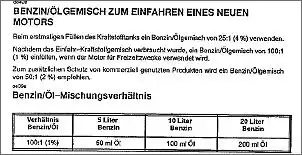

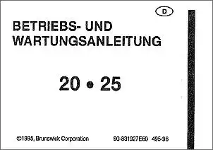

Ich hab auf der Seite mal geschaut - bei Baujahr 96 finde ich eine Anleitung mit Datum 1995 - da steht 1:100

wenn ich im Baujahr 1993 schaue, finde ich eine Anleitung von 1992, da steht nur 1:50.
bei der 92er Anleitung wird aber num manuellen Anlassen am Motor noch das Seil manuell aufgedreht - das ist bei meinem Motor nicht so.
Daher könnte für Motor schon die Anleitung von 1995 mit 1:100 gültig sein. Würde mir auch lieber sein, dann raucht er nicht so stark.
Aber Schrotten wengen zu wenig Öl will ich auch nicht - ich weis gerade nicht Sicher was ich tun soll ??
Matthias

Fahr 1:100 mit ÖL TCW III
