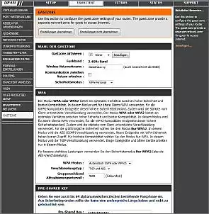

Da du ja schon ein D-Link Router besitzt und evtl. das Setup-Menü gut kennst,.... warum dann umgewöhnen (FitzBox)?
Der D-Link 655 ist ein Preiswerter (nicht billig) Router, der die gesuchte Funktion aufweist.
Schau mal, dass ist das Menü, in dem ein zweiter Gastzugang eingerichtet werden kann.
