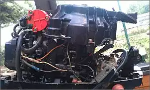

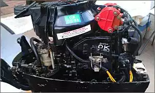

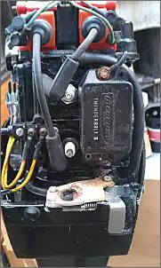

ich habe einen Mercury Außenborder ersteigert und benötige nun einige Ersatzteile. Außerder Seriennummer 9427318 habe ich keine Anhaltspunkte, um was für einen Moror es sich handelt. (Leider bringt mich die Nummer nicht weiter) Kann jemand helfen?
Schon mal vieln Dank im Voraus

Mercury 7,5 Baujahr 1978.
Günter

Könnte es nicht auch ein 9,8 PS sein. Ich habe eine Teileliste im Netz gefunden, die kommt dem Motor und der Seriennummer schon recht nahe.
Gruß Michael

Die Teile sind fast alle gleich.
Deine Motornummer passt aber nur bei Merc.7,5
Günter

Wenn auf dem Motorblock irgendwo Rocket steht,denn ist es ein
9,8 Ps .Wenn da Comet steht .
Denn sind das 7,5.
Wenn da eine Platte zwischen Vergaser und Motorblock ist .
Denn ist der gedrosselt auf 5Ps
Wenn der Motordeckel der ist der Original zum Motor gehört .
Denn ist der um einiges jünger als 1978.
