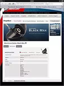

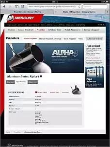

Ich tendiere zu dem Alpha4, allerdings gibt den nicht mit 19" :-(! Hat jemand Erfahrung mit dem Black Max bei vergleichbaren Bootseigenschaften?Klicken Sie auf die Grafik für eine größere Ansicht

Gruß Stephan
