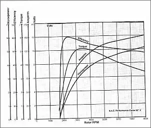

Zitat von LO-Technik Beitrag anzeigen
Nicht ganz so Andreas .
Hallo Tommi,
Ich möchte keinen Expertenstreit vom Zaun brechen, zumal ich gar keiner bin.
Ich halte mich bloß an die Herstellerdiagramme und deren Empfehlungen sowie an die Erfahrungen bei meinem Umbau.
Wie aus dem Diagramm ersichtlich, gibt der Hersteller hier für die 150 A -Version der Lima (150 A bei 14 V = 2,1 kW) eine max. Leistungsaufnahme von 4,8 PS oder 3,53 kW an. Das Ganze noch dazu bei IMHO betriebsfremden 27°C Betriebstemperatur (die ja ganz maßgeblich von den Einbaubedingungen bestimmt werden: In meinem engen Motorkompartment habe ich eine gemessene Dauertemperatur von etwa 80°C im Betrieb, die Lima erreicht unter Last recht rasch gemessene 100°C. Erst dann fährt der Hochleistungsregler die Lima-Spannung und damit die Leistung von 14,2 auf 13,5 V zurück. Deswegen habe ich meine Lima auch gekühlt, um sie im Bereich rund um die 80°C des übrigen Motorraumes zu halten. Das hat IMHO keinen Einfluss auf die aufgenommene Leistung, die übersteigt die angegebenen Maximalwerte wohl nicht; ich kann das aber gar nicht messen. Was ich messen kann, ist die abgegebene Leistung, und die beträgt im "kalten" Zustand, also nach Motorenstart, etwa +/- 100% der Nominalleistung; sie geht dann allerdings runter auf bis unter 65% im echt heißen Betrieb).
Hits:	179
Größe:	110,1 KB
Ich hatte meine Lima so übersetzt, dass sie bereits knapp über Leerlauf (900 U/min bei meinem Motor) 80% ihrer Leistung erzielte (ich glaube, ich habe mit 1:3,5 oder 1:4 begonnen, weil meine "Marschdrehzahl" um 1500 bis 1800 U/min liegt), bin dann aber recht rasch auf 1:3 oder sogar darunter zurückgegangen (und gebe halt nun "Gas", wenn ich echt viel Strom brauche ),
weil mein Diesel bei Standgas 9 PS abgibt und die zu 80% leistende Lima den Leerlauf unrund machte. Wenn ich dann noch den Gang einlegte, war der Motor knapp am Stottern. Das war lästig beim Einparken usw.
Aus diesem Grund war auch eine Leerlaufdrehzahl-Korrektur völlig undenkbar: Wenn ich einparke, dann erzeugen 900 U/min bereits mehr Tempo als ich meist brauchen kann. Bei 1100 U/min bin ich bereits bei 4kn ...)
Wie gesagt: Das ist nicht als Widerspruch sondern als Ergänzung gemeint.
Ich möchte eben zu bedenken geben, dass
a) die Lima mehr Leistung nimmt, als man gemeinhin vermuten würde, und dass dies zu (in meinem Fall) ganz unerwarteten Nebeneffekten geführt hat, und
b) man den Antrieb eher großzügig (breitere Riemn, größere Radien) als knapp dimensionieren sollte, weil im Echtbetrieb ja noch ein paar Faktoren mitspielen (etwa ein grenzwertiges WaPu-Lager, eine nicht 100% korrekte Flucht von Riemenscheiben oder sonstige Ungenauigkeiten der Installation),
c) man nicht glauben sollte, dass die 55A-Lima 55A liefert (sondern im echten Betrieb eher 35A, weil sie ganz schön warmläuft), so wie die 100 A Lima eher max. 65 A im Dauerbetrieb oder die 150 A Lima eher 100 A Dauerleistung zur Verfügung stellt (so als Praxiswert über den Daumen gepeilt unter Berücksichtigung der Herstellerangaben).
Hier noch als Ergänzung meine Aufzeichnungen aus dem Logbuch (man hat ja bei 5 Knoten sonst keinen Zeitvertreib ) vom Betrieb des Wassermachers (WM):
