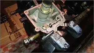

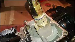

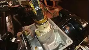

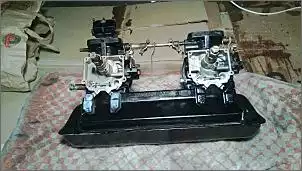

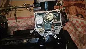

habe jetzt die Vergaser abgebaut, weil ich den HInweis bekommen habe:
Kann doch nur am Schwimmer liegen oder 'ner Düse.
und hab die Schwimmerkammer geöffnet.
Der einzige sichtbare Unterschied für mich ist das die Kammer des tropfenden Vergaser (Vergaser 1) trockener ist im Vergleich zu der vom Vergaser 2.
Mehr hab ich mich bis jetzt nich nciht getraut. Gibt's noch weitere Hinweise?
Vergaser 1: Schwimmer-Gehäuse Deckel abgeschraubt

Vergaser 1: Schwimmer weggeklappt

Vergaser 2: Schwimmer weggeklappt

Vergaser 1 und 2: im Vergleich

Vergaser 1: trocken

Den O Ring prüfen!

Diese Gummi-Ringe sehen an Vergaser 1 und 2 unbeschädigt aus und sind auch elastisch. Am zweiten scheint der Ring allerdings etwas mehr Umfang zu habe, nur ein µ und auch nur mit den Fingern gefühlt, nicht nachgemessen

Event. hat nur der Schwimmer gehakt

Ich habe das Problem durch eine Vergaser-Werkstatt lösen lassen. Es wurden für beide Vergaser die kompletten Reparatursätze angewendet (Dichtungen etc.) und gereinigt.
