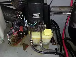

Hab gerade gesehen das sich eine Öllache um meine Pumpe bildet.
Was kann das sein, wo soll ich erfahrungsgemäß suchen?
Hits:	141
Größe:	70,8 KB
Siehe Bild.
Gruß Stephan
from my iPad 4 using Tapatalk

Moin Stephan
Ist meist die Verschraubung vom Behälter. Besorg Dir bei der Gelegenheit gleich das Bracket!
Sonst hängt die Pumpe demnächst nur noch an den Schläuchen
Gibt richtig gute in VA.
Gruß Karsten

Hallo Karsten meinst du nur den kleinen gelben Deckel vom Behälter?
Hast du ne Quelle für den Halter aus VA?

Nein, ich meine die Schraube die den Behälter von unten verschraubt. Kontrolliere auch den O-Ring zwischen Behälter und Pumpeneinheit.
Den Halter bekommste beim Chef oder auch in der Bucht.
Gruß Karsten

Ich hab da noch mal eine Frage zur Abdichtung des Behälters.
Ich habe einen neuen Halter Verbaut und alles schön gereinigt, den Ölbehälter hab ich dank Cyrus samt O-Ring erneuert.
Öl aufgefüllt und den Behälter mit Pumpe auf die Seite gelegt.
Es läuft munter Öl zwischen O-Ring und Behälter aus, wie dicht muss das Ganze denn überhaupt sein?
Die Flächen an der Pumpe herstellungabhängig sind total rau und ich könnte mir vorstellen das da schon Öl austreten kann.
Wie dicht muss das ganze sein, Ich überlege schon den alten Behälter wieder einzubauen, da er augenscheinlich keinen Schaden hat.

So der Behälter ist zur Pumpe dank Loctite dicht.
Beim Probelauf stellt sich heraus das der linke Schlauch in der Verquetschung undicht ist.
Ich hoffe auf eine Lösung wo ich nicht den Motor ausbauen muss. :confused::confused:

Motor eingebaut lassen und wie besprochen mit der "Rescueleine"
Gruß Karsten
