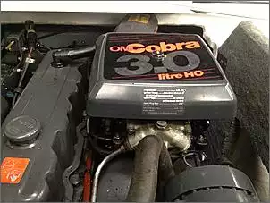

Es handelt sich um einen Holley Vergaser. Dieser hat wenn man von vorne draufschaut zwei Gemischschrauben. Eine links und eine Rechts. Beide Schrauben sind 1/2 Umdrehung offen. Zu wenig als Grundeinstellung??? Wozu sind diese beiden Schrauben? Eine für Leerlauf und eine für Vollgas?

Hier noch ein Foto vom VergaserKlicken Sie auf die Grafik für eine größere Ansicht

Die beiden Schrauben sind für die Gemischeinstellung. Für Leerlauf ist in der Nähe vom Gasbouwdenzug. Rein optisch habe ich den gleichen Motor von 1990, der hat angeblich nur 130 PS.
Bei Holley sind die beiden Schrauben jeweils für die linke oder rechte Zylinderbank.
(zumindest bei den 4BBL, ich weiß jetzt nicht welchen du verbaut hast.)
gruß Moritz

Rechte und Linke Bank??? Ist aber kein V6 oder V8. denk dann sollten die beiden ja gleich stehen. Wie ist die Grundeinstellung? ne halbe Umdrehung raus ist schon zu wenig oder?

Laut Handbuch soll der Motor betriebswarm sein, das Boot im Vorwärtsgang mit Standgas laufen und dann dreht man an den Schrauben bis der Motor rund läuft, erst die eine dann die andere, dann das Standgas einregulieren. Der Holley dürfte ein Doppelvergaser sein.

Mach ganz einfach. Drehe die beiden Schrauben rein und dann ca. 2 Umdrehungen wieder raus. Früher bei den Autos war die Grundeinstellung 2,5 Umdrehungen, hier schreiben einige 1,5 Umdrehungen, also die Mitte nehmen. Wie du dann weiter verfahren mußt habe ich schon beschrieben.

Ok, wird ich mal so machen. Wie gesagt. Läuft soweit ja ganz gut. Kann mir eben nur nicht vorstellen das die halbe Umdrehung richtig ist. Die Schráuben haben aber nur Auswirkung auf den Leerlauf oder?

Ja, ist nur die Gemischanreicherung im Leerlauf. Für den Rest gibt es feste Düsen.
