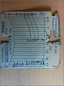

hab einen Kompressionstest gemacht heute Morgen:

Damit ist die Sache klar: Motorschaden. Der erste Zylinder hat gar keine Kompression mehr.
Hab heute den Motor bereits abgebaut und werde in den kommenden Wochen Mal den Kopf auseinander nehmen. Vielleicht verkaufe ich Ihn auch so wie er ist...

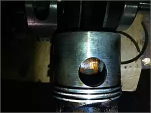

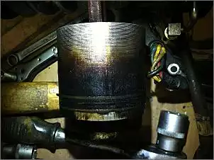

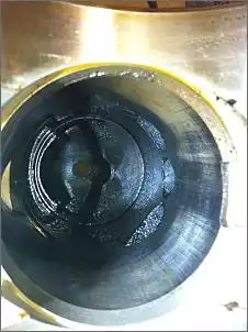

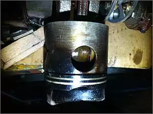

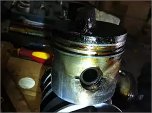

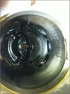

Standard Fotos vom Innenleben

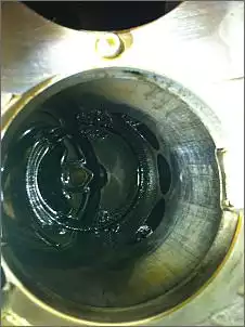

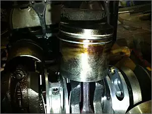

Hab heute Vormittag den Mercury auseinander geschraubt. Ich konnte kein Kolbenfresser oder Riefen an der Zylinderwand feststellen. Allerdings waren fast von den 9 Kolbenringen 6 fest. 3 Davon sind abgebrochen beim Versuch sie zu entfernen.
Ich denke mit neuen Ringen sollte der Motor wider laufen. Was meint Ihr?
Hier die Bilder:

neue Kolbenringe wirken schon mal Wunder,
der Motor scheint auf den ersten Blick nicht mit TCW3 2 Takt Öl betrieben worden sein

Tja, da frag ich mich was in dem Kanister drin ist, wo tcw3 vollsynthetisch drausteht?
keine Ahnung,
die Verfärbungen können natürlich auch durch den Kompressionsverlust kommen
