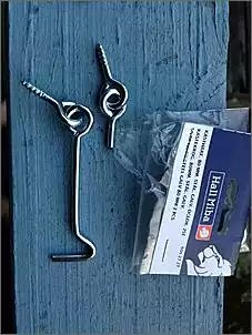

Vielen Lieben Dank für die guten Tipps und die schnelle Hilfe. Dank dem Kauf von Flohmarktwerkzeug und einem Türharken läuft der Motor jetzt samt Schraube wie ne Biene. Dicken Gruss aus Schweden.
Hits:	149
Größe:	68,8 KB
