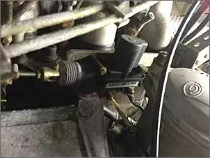

Hallo BF'ler
seit einigen Tagen ist der Magnetschalter (ich denke es ist einer) zum Abstellen des Motors (Mercedes OM 617) defekt. Leider habe ich keine Ahnung woher ich passenden Ersatz bekomme. Und immer "in den Keller" zum Motor aus machen ist "doof".
Vielleicht hat jemand eine Idee?
Der Schalter shiftet wenn er funktioniert aus und betätigt einen Unterbrecher zum Ausschalten des Motors.

entweder zum freundlichen (und nicht so günstigen) Händler mit dem Stern, oder
einfach mal ausbauen, direkt an Batterie testen - kann man hören, ob das schaltet, richtig säubern und "kräftig" (mit Gefühl) auf den Tisch klopfen.
Kann gut sein dass das Ding "einfach nur hängt". danach einfach wieder Strippe dran und an ner Batterie testen. Klappt nicht immer, aer oft reicht das schon.

Leider ist es kein Orginalteil. Wurde im PKW über Unterdruck geschaltet. Auf dem Boot gibt es sowas nicht.
Es könnte ein umfunktionierter Stellmotor einer ZV sein.

Dann würde ich´´s in jedem Fall erst mal mit der "Klopfmethode" versuchen.

Stellmotor für Zentralverriegelung, Kofferaum usw. als Ersatz, Zusatz, Erweiterung, 2 polig, 7103
http://amazon.de/dp/B002WO4BJS (PaidLink)
Der ist es, glaube ich jedenfalls.
Sorry das ich euch umsonst bemüht habe. Werde hier berichten ob er passt.

schau mal in der Bucht nach Magnetschalter für die Zentralverriegelung.
So sieht das Teil aus und funktioniert auch .

Prüf doch ertsmal ob die Stange hängt, schwergängig ist und wenn ja, WD40 oder Caramba unter den Gummibalg.
War bei meinem so, dass er in angezigenem Zustand hängen blieb und dadurch der Motor nur noch sehr schwer ansprang.
