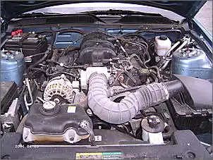

Wieso ist das denn mit der direkteinspritzung humbug der Herr?
Also ich habe keinen Vergaser wie man sieht und für jeden Zylinder habe ich eine Einspritzdüse.
Hmmm...

Streng genommen sind das keine Einspritzdüsen sondern Einspritzventile. Jedenfalls im deutschen Fachjargon.
Und die Dinger leuchten ins Saugrohr, also ist es eine klassische Saugrohreinspritzung.
Das jeder Zylinder ein Einspritzventil hat ist üblich. Nennt sich auf gut Deutsch MPI (Multi-Punkt-Inspritzung - oder so) Mehrzylindermotoren mit nur einem Einspritzventil für alle Zylinder gibts, aber nicht so oft.
