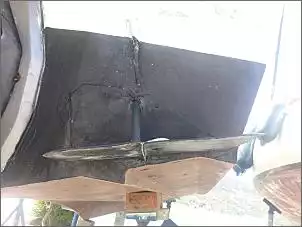

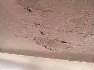

Ach ja.... Anbei Fotos über die "Trimklappen" und den zustand des Unterwasserschiffs.

Ich denke wenn da ordentliche Klappen (Eltrim, keine Smart-Tabs) montiert werden (und zwar so wie es sein sollte!!!)
und das Unterwasserschiff mal abgeschliffen und neu gemacht wird, dann sollte das doch laufen.
Man sieht im INet doch einige Fairlines mit 250-300PS die im Gleiten sind
Schon Klar, dass die Motorisierung nicht Rennbootmässig ist, aber das Boot nun Kaufen, und dann gleich mal neue (stärkere) Motoren rein, übersteigt dann doch den geplanten Finanziellen Rahmen.
SInd ja auch ander Dinge noch zu erledigen (was sich natürlich auf den Kaufpreis schlägt)

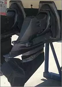

Ach ja.... könnt ihr mir auf die Schnelle sagen, was Das für ein Antrieb ist:

Die Antriebe sind Volvo SX und passen zum Motor.

Nach deinen Bildern zu urteilen wurde aber am Unterwasserschiff schon heftig gemurkst ..und Trimmklappen sind dies Blechteile auch keine Richtigen.
Strahle mal lieber das UW-schiff richtig ab und bau es vernünftig auf, dann noch vernünftige Trimmklappen, und so montiert, das der Name verdient ist.

Tja... "gemurkst" ist eine nette Umschreibung
Wie schon erwähnt... Unterwasserschiff komplett Abschleifen (Gelcoat darunter ist im Top-Zustand)
Und ordentliche Trimklappen montieren.
Ich tendiere richtung Eltrim... Einwände dagegen ???
Ach ja... Die Props sind auch Fertig... weiss allerdings nicht ob es Korrosion oder Kavitationsschäden sind.
Da sie genau an der ablaufenden Kante "Angefressen" sind, tippe ich eher auf Kavitationsschaden, vor allem, da das boot immer als Verdränger geprügelt wurde

Die Hauptsache dürfte wohl sein die Trimmklappen vernünftig zu montieren , sowie verstellbar natürlich ebenso .
