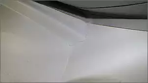

bräuchte mal eure Hilfe. Mein Boot hat durch einen Aufprall einen Schaden erlitten, der Gelcoat ist sowohl ihnen wie außen gerissen. Ist da jetzt nur der Gelcoat abgeplatzt durch die Stauchung oder ist der Rumpf bzw. die Hülle gerissen? Angeschliffen habe ich es schon. Wie kann man es fest stellen?

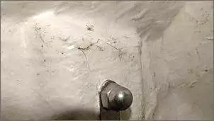

Das Gelcoat ist "innen wie außen gerissen"......
also innen gibt es kein Gelcoat, d.h. die Rumpfschale hat einen durchgehenden Riß.
Danach sieht es auch auf dem ersten Bild (wirklich riesig) oberhalb der Hutmutter aus.

das obere Bild ist der Rumpf am Schlauchansatz, also quasi aussen. Bild zwei ist der Blick in die Staukammer, Bild drei das Deck.
Wie schon gesagt habe ich den Gelcoat an der Bruchstelle schon abgeschleift, du kannst ihn nicht eindrücken. Anders sieht es bei dem Riss an Deck aus. Dort kann man den Boden rein drücken. Der Riss unter dem Rumpf ist ca. 30 CM lang. Das Boot ist mir vom Trailer gefallen und mit der Seite des Schlauches aufgekommen. Deswegen die Frage Stauchung oder Bruch....
Sollte man selbst dran oder lieber in ne Werkstatt und was kostet der Spass ca.???
Fragen über Fragen....

Allerdings der Bereich mit der Hutmutter ist mir noch unklar. Was hängt da dran?
Und kommst Du an alle "Risse" von beiden Seiten ran?

Rumpf ist kein Problem und Deck auch nicht. In der Box wird es bisschen schwieriger, aber geht wohl. Die Mutter ist die Befestigung der Badeleiter, also quasi durchgebohrt. Hat der Vorbesitzer gemacht. Habe mir folgendes bei der Bootskiste bestellt. Reicht das aus??

Nicht Dein Gelcoat ist das Problem, der Rumpf hat Risse.
Die gehören tief und breit aufgeflext und mit Glasfaser und Epoxy repariert.

Du hast da schon einen relativ großen Schaden erlitten.
Auf alle Fälle muss mit Glasfaser gearbeitet werden. Wenn das Foto mit der Schraube ein nicht sichtbarer Innenbereich ist, dann könnte auch innen Glasfaser verklebt werden...aussen dann den Gelcoat aufschneiden und mit Gelcoat neu Spachteln.

Wenn Du das selber machen möchtest, kannst Du Dir ein "Gelcoat Reparaturset" beschaffen, sowie Epoxy Harz / Härter und genügend Glasfaser um die Reparaturbereiche mehrmals großflächig überdecken zu können. 3x Matte, 2x Gewebe von ca. 280g m²
Du brauchst bei Reparaturen ungefähr soviel Harz / Härter Mischung pro m² wie das Gewebe wiegt.
Nun beginnst Du außen (auf der "schönen" Seite) die Risse aufzuschleifen. An einfachsten mit der Flex. Dabei tief und breit, ein "V" ausarbeiten. Nun dieses "V" an den Rändern flach in das gesunde Material auslaufen lassen.
Jetzt wird zuerst die Sichtseite (die "schöne") mit dem "Gelcoat Reparaturset" bearbeitet. Dabei geht es fast nur darum, außen wieder eine homogene, optisch ansprechende Oberfläche zu erhalten.
Nach dem Aushärten geht es nun innen darum die Tragfähigkeit wiederherzustellen.
Dazu vorsichtig wiederholen was man bereits außen an Schleifarbeiten gemacht hat. Aber nicht nach außen durchschleifen!
Jetzt kommt eine Schicht (Pinselstrich) unverdünntes und nicht angedicktes Epoxyharz satt in die "Wunde". Sofort danach wird eine Lage Matte aufgelegt und mit Pinselstrichen und tupfen mit Harz durchtränkt.
Sobald diese erste Lage Matte anzieht (geliert), wird eine Lage Gewebe aufgebracht und durchtränkt. Dann wieder Matte, Gewebe, Matte.
Dabei immer nur warten, bis das Harz geliert, nicht aushärten lassen!
Dort wo das Laminat etwas zu tragen hat, wie unter der Hutmutter sollten zwei Lagen Gewebe mehr aufgebracht werden (dazwischen immer matte), und ein Sperrholzbrettchen zur Verstärkung eingearbeitet werden. Dieses muß rundherum mit Epoxy versiegelt werden. Dabei besonders die Kanten und das Bohrloch gründlich tränken.
Zum Schleifen Staubschutz tragen! Zum Laminieren einfache Latexhandschuhe! Ungehärtetes Epoxy (vor allem der Härter) gehört nicht auf die Haut! Ausgehärtet ist es inert, daher völlig harmlos.
Der Grund für die reihenfolge der arbeiten ist der, daß Polyester nicht auf Epoxy haftet, Epoxy aber auf poly. Daher erst die Gelcoatreparatur, dann das tragende Laminat aufbauen.
Bei der Größe dieser Schäden sollte die Aktion zwischen 4 und 8 Stunden in Anspruch nehmen. (ohne Härtezeiten)
Kosten schätze ich auf ca. 80€ für Material.
