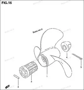

Also der Propeller meines 8PS Suzuki AB ist für eine Zylindrische Welle und wird mit einem Scherstift angetrieben der Quer durch die Welle gesteckt wird.
Hör Bloss auf mit Madenschrauben zum klemmen.
Ich suche mal ein Bild davon.....
Hits:	99
Größe:	44,3 KB
Quelle
