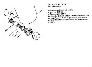

Guck in der PDF mal auf 56 und 57. Das Entscheidene über die "Einstellschraube" steht auf Seite 58. ;)
Laut dem Handbuch ist bei verschlissener Pumpe noch mindestens ein Druck von 0,35bar zu erreichen. Dann spätestens neu! Mit 0,5bar liegst du noch im Bereich, aber das optimale für den Motor ist es auch nicht mehr. Hast du einen Turbolader?

Alt 23.07.2013, 00:19
SunFun SunFun ist offline
Registriert seit: 02.03.2013
Ort: MLK km 000
Beiträge: 648
Boot: Renken Ruderboot :o)
504 Danke in 348 Beiträgen
So, jetzt sollte es was mit dem Bild werden.........

Alt 23.07.2013, 11:46
Benutzerbild von Pellworm
Pellworm Pellworm ist offline
Registriert seit: 22.10.2007
Ort: Husum
Beiträge: 845
Boot: LM27
775 Danke in 346 Beiträgen
Da war sunfun schneller:
rechtsrum höher, linksrum niedriger

Alt 23.07.2013, 21:56
Ort: MLK km 000
Beiträge: 648
rechts??? Links???
Ich glaube eher da steht NICHT drehen.
Wenn der Öldruck soweit absinkt, ist das sehr wahrscheinlich auf Verschleiss der Zahnflanken der Ölpumpe zurückzuführen. Da dann an der Schraube rum zu drehen, ist nur Makulatur!
Sorry, aber ich verstehe nicht, wie man die sensibelste Stelle an nem Motor so nachlässig behandeln kann!
Wenn die Maschine dann auf dem Wasser fest sitzt, werden da schnell die Augen gaaaaanz groß.
Und anschliessend dann der Geldbeutel um einiges kleiner.
Ist sicherlich kein Spass ne Ölpumpe unten im Keller zu wechseln, aber bevor ich das halbe Schiff zerlege, weil ne neue Maschine rein muss, würd ich es doch erst mit der Pumpe versuchen. Spart auch einiges an Geld.
Aber es steht ja jedem frei, wie er mit seinen Sachen umgeht.......
Gruß Thom
