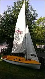

Das Ende könnt ihr euch denken, ich habe die Jolle gekauft und ein Wochenende später mit einem Freund abgeholt.
Name:	2013-07-13 13.02.15.jpg
Hits:	142
Größe:	70,5 KB
Natürlich direkt im Garten aufgebaut und stolz wie Oskar

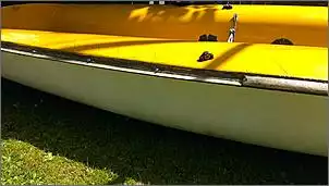

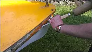

Eine andere Baustelle ist das Entfernen der alten Holz-Scheuerleiste. Am Heck ist diese komplett weggefault und lässt sich leicht mit einem Meißel entfernen. Vorne scheinen es die ehemaligen Besitzer mit Holzschutzlasur echt gut gemeint zu haben, aber mit dem richtigen Werkzeug sollte auch das schnell behoben sein.
Die Frage ist nur, woraus ich die neue mache... Am liebsten wäre mir persönlich ein Kunstoffprofil in der passenden Größe. Wenn ich nichts passendes finde, muss hier wohl ein Schreiner ran.

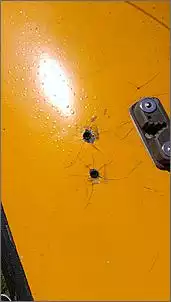

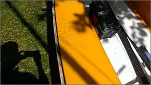

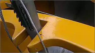

Dann dieses gräußliche Deck. Viele Risse, kleine Bläschen (Osmose?) und natürlich die Farbe...
Mein Plan war hier abschleifen und angefärbtes Topcoat drauf.

Der Rumpf sieht bis auf ein paar Macken noch relativ gut aus. Ich habe die Vermutung, dass dieser vor kurzem abschliffen wurde, da sich am Rumpf viel weißer Staub befindet. Ich würde hier die Macken mit Spachtel füllen, abschleifen und polieren.

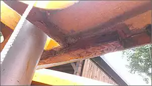

Zu guter letzt die Maststütze, hier waren wohl ordentliche Pfuscher unterwegs. Von oben sieht man nur kleine Risse...
Name:	2013-07-14 17.33.31.jpg
Hits:	160
Größe:	36,3 KB
... von unten dann das hier
Name:	2013-07-14 17.33.45.jpg
Hits:	185
Größe:	47,0 KB
Sieht für mich so aus, als hätte man versucht die Steifigkeit der Maststütze durch einen eingeklebten Holzstab zu erhhöhen.

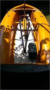

Also wollen wir hoffen, dass diese(s) Dilemma bald wieder strahlt
