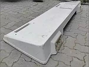

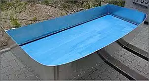

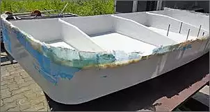

Weekend workout aufm Parkplatz.

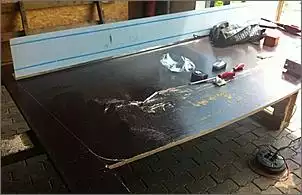

Siebdruckplatte zugesägt:
Hits:	587
Größe:	60,0 KB

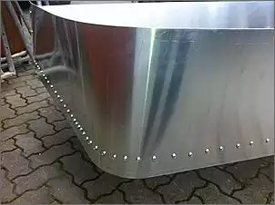

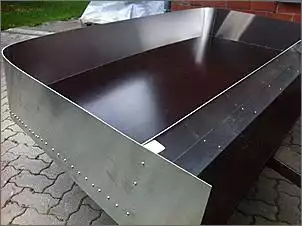

Blech umrum getan:
Hits:	554
Größe:	54,9 KB
Hits:	684
Größe:	54,6 KB

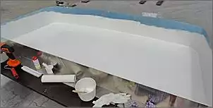

Hartfaserplatte eingeklebt und schlumpfisiert:
Hits:	579
Größe:	62,6 KB
Gelcoat rein geklatscht:
Hits:	584
Größe:	31,4 KB

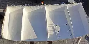

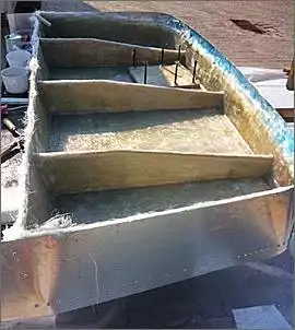

Laminiert - Streben und Badeleiteraufnahme drauf gepackt - überlaminiert:
Hits:	600
Größe:	87,2 KB

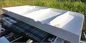

Topcoat oben druff:
Hits:	552
Größe:	39,9 KB

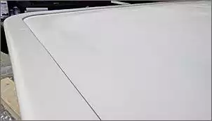

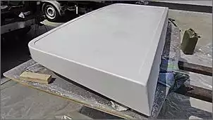

Das Biest entformt:
Hits:	555
Größe:	50,6 KB
Zugeschnitten:
Hits:	537
Größe:	61,3 KB
Umgedreht und die Schlumpfwichse abgewaschen:
Hits:	632
Größe:	49,8 KB
Hits:	564
Größe:	21,5 KB

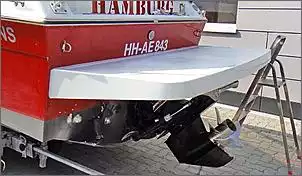

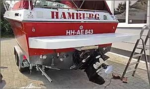

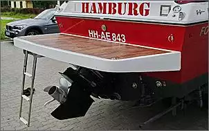

Dann an die Schaluppe getüdelt:
Hits:	667
Größe:	76,7 KB
Hits:	571
Größe:	64,7 KB

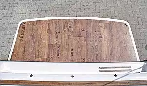

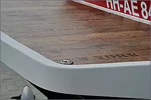

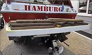

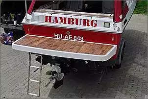

Anschließend noch schön mit Echtholz belegt - fettich!!
Hits:	632
Größe:	76,0 KB
Wenn jemand Bock auf die Negativform hat, möge er mir bitte zeitnah Interesse signalisieren.
Es kann Schotter gespart werden...

Was fürn Zeug war denn die Schlumpfschmiere?
Liebe Grüße,
- Boot statt Böller! -
Alt 13.07.2013, 21:23
Benutzerbild von PderSkipper
Registriert seit: 20.05.2006
Ort: inne Päärle
Beiträge: 6.470
Trennlack.

Ja nee iss klar , schnell mal auf´m Parkplatz zusammen geschustert
Sieht gut aus
Trennlack.
Ja aber welcher ,und warst du damit zufrieden ?
Gruß Michel

Der Trennlack war von Behnke.
Gibt sicher besseren Stoff, das Zeug hat teilweise Pickel gebildet....
Kann aber auch daran gelegen haben weil ich da in der prallen Sonne rumgefingert habe
Ich war übrigens schon etwas bange wegen des Gewichtes.
Da die alte Zwergenplattform mit nichtmal der halben Größe schon satte 30kg auf die Waage brachte,
wollte ich das erschaffene Monster erst garnicht wiegen.
Hits:	399
Größe:	70,3 KB
Mit nur 10kg Mehrgewicht kann ich aber sehr gut leben...

Echt Top. Konntest dir halt durch den wohl geraden Arsc... des Bootes einen Haufen Arbeit sparen vonwegen Abdruck.... Sag mal was über die Maße. Schonmal getestet wieviel sie freitragend hält.
Wie dick issn das Laminat??

Das Holz hätteste aber 'nen bisschen ordentlicher verlegen können....
Leinen los,
Holger
Richtich, das gerade Heck hat die Geschichte zur Lachnummer gemacht.
Etwa 220x90cm
Is mit 8x M10 verbolzt
Mit 85kg stand ich wie auf Beton, mehr tut nich Not....
Alles eine Frage der Prioritäten

Was ich irgendwie auf den Bildern nicht so richtig erkennen kann ist wie du diese umlaufende Kante ausgespart hast damit das hinterher soooo toll aus sieht
Richi
Relativ ist: wenn mir einer seine Nase in den Hintern steckt.....Dann haben beide eine Nase im Hintern ! Nur ich bin relativ besser dran
Alt 14.07.2013, 15:48
René René ist offline
Registriert seit: 22.11.2005
Ort: Ummendorf
Beiträge: 1.403
2.613 Danke in 924 Beiträgen
Er hat ne kleinere 4mm Filmschichtplatte in die Große geklebt. Da bleibt dann der Rand über.
Gruß René

Fast richtig, es war eine 3mm Hartfaserplatte / Weiß
Warum ich das gemacht habe?
Sach ich euch auch!
Die Geschichte mit dem Echtholz war gelogen, das habe ich mir nur geliehen,
kann ich mir garnicht leisten sowas!
So komplett nacktes Plastik sieht aber auch fürn Anus aus, finde ich.
Ein Flexiteek Belach kostet so viel wie die komplette Plattform ansich, kommt also auch nicht infrage…
Also habe ich wieder zu den altbewährten Weinkisten gegriffen, passend zum Rest vom Boot
Und damit das am Ende einigermaßen bündig ist eben diese 3mm Vertiefung.
Komplett fertig sieht das dann so aus:
Hits:	323
Größe:	44,7 KB
Hits:	304
Größe:	67,7 KB
Hits:	325
Größe:	80,3 KB
Zum Schluss noch die wichtigste Ansicht – Ready to grill
Hits:	351
Größe:	74,4 KB
