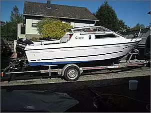

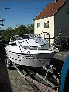

Hallo Thommy,
ups .... sorry ... Bilder bringen Vorteile
Hits:	347
Größe:	91,4 KB
Hits:	234
Größe:	70,5 KB

Zwei Anmerkungen:
1. Warum kauft man nicht ein passendes Boot?
2. Warum gibt es immer wieder Menschen, die meinen, dass ein Totalumbau günstiger und besser wird, als ein Neukauf?
Micha

Jörg, natürlich kann man. Es gibt im Prinzip nichts, was man nicht kann bzw. schon versucht hat ... Du verfügst über ein sehr schönes Boot ... und dabei würde ich es an Deiner Stelle belassen.
Es ist ja nicht damit getan, die Halbkajüte abzutrennen. Die "Struktur" des Bootes muss ja dann über diesen abgetrennten Bereich in den Bug weitergeführt werden. Da sind einige Arbeiten notwendig. Ich denke, die Kajüte ist ein wichtiger Bestandteil der Stabilität des Bootes (Verwindung). und diese Komponente muss dann irgendwie ersetzt werden.
Du wirst viele, viele Stunden und Euro "versenken" und irgendwann fertig werden. Allerdings - ob Du dann wirklich zufrieden bist, bleibt abzuwarten ... Dazu kommt, dass Du solch einen Umbau nur schwer wieder zu einem guten Preis verkaufen kannst. Es ist und bleibt dann eben ein "Umbau" ...
Verkaufe Dein schönes Boot wie es ist, erziele einen guten Preis und lege das Geld in einen originalen Bowrider an. Oder biete es zum Tausch an.

halte das Boot für sehr wenig geeignet dazu. Du brauchst ja z B ne klappscheibe in der Mitte, Vorne ist recht hoch... das ist ein Horroraufwand. Baue selbst auch gerne was ganz Individuelles aber da wäre für mich die Grenze überschritten.
Aber jeder wie er will.....Mit GFK geht ja alles. Hätte sogar noch jede Menge GFK zum Verkauf.

Also bei dem Boot wäre ein Umbau sehr schade.
Schau doch, ob jemand vielleicht ein Boot gleichwertig zum tausch hat.
Somit hast Du kein Ausfall in der Saison.

1. Umbauen würde ich das Boot nicht. Wenn doch, dann rechne gleich mit totalem Wertverlust (so die Regel).
2. Gebrauchtboote holt man sich aus der gesamten Republik und nicht nur um die Ecke. Und dann auch nur mit Tränen in den Augen (ob der armen Kinder, welche jetzt kein Schulbrot mehr bekommen können), dem Herzeigen eines leeren Pop´nees und dem Gejaule von Mutti weil das Auto extra verkauft worden ist.

Las das Boot wie es ist, gib Frau und Kind Geld für den Rummel und fahre statt dessen mit Kumpels raus. Den ist das egal solange das Bier kalt ist.
Spaß bei Seite, das Boot würde ich nicht anfassen. Da bin ich skeptisch, eher würde ich einen Verkauf/Tausch erwägen.

...mit einer Flex kann man aus jeder Limousine ein Cabrio machen.
Nur stabil ist es nicht, Stichwort "freitragende Karosserie". Das Gleiche gilt für GFK Boote. Das Deck bringt die Stabilität.

....die es neu zu kaufen gibt, bei denen ist der Rumpf von Anfang an auf diese Bauweise ausgelegt. Ergo, die Stabilität wurde durch den Konstrukteur eingerechnet.
Aber einem armen unschuldigen Kajütboot das Dach zu klauen, ist etwas anderes.
Der Rumpf wurde mit dem Aufbauten entworfen. Klaust du ihm die Oberschalle, wird er weich, wie eine Tupperdose ohne Deckel.

Zitat von JETSTREAM Beitrag anzeigen
Natürlich Neuaufbau dann.
...und das ist der springende Punkt.
Er hat nicht einfach was "abgesäbelt" sonder wieder versteift.
Das ist aber wieder etwas ganz anderes als einfach nur das Dach abzuschneiden.
Gruß Martin

Ich weiss nicht, legt man so ne Kajüte mittragend aus? Das müsste man doch auch sehen, ohne Versteifungen kann das nicht so viel ausmachen. Umbauten gibts doch auch einige hier, zum Bowrider, Bass-Boat usw.
Zitat von osa Beitrag anzeigen
Ich finde das ist eine sehr interessante Basis. Die Scheibe hat genau die Steigung und Breite der Kajüte. Man könnte die Kajüte entfernen und den oberen Kajütrand wo die Scheibe befestigt ist unten anlaminieren. Gespachtelt und lackiert müsste es auch ordentlich aussehen und man hätte ein Boot mit sehr großer Plicht weil die Scheibe ziemlich weit vorne wäre. Die Optik stell ich mir reizvoll vor.
Felix
Felix
I hear the ferryman is half man, half boat
Alt 09.07.2013, 19:03
ferenc ferenc ist offline
Registriert seit: 18.02.2012
Beiträge: 4.537
Aber gerade bei den Umbauten zum Bassboat fällt mir auf, das die nicht so oft gelungen sind.
Da wird alles auf Gedeih und Verderb umgestrikt, egal ob die Rumpfform kippelig ist, oder breit und flach mit wenig Tiefgang wie die originale.
Es werden Teppiche verklebt, in denen sich der hier viel häufiger vorzufindende Regen sich fängt, das Boot schwerer macht und Rott fördert. Die Voraussetzung sind dort wo die Vorbilder genutzt werden ganz anders. In den Glades bleibt der Kahn kaum feucht, außer in der Regenzeit.
Da sitzen so manche angelnde Kollegen erhoben in ihren Stühlen, dank ihrer nicht so stabil auf dem Wasser liegenden Rümpfe erinnert es an ein Rodeo auf dem Kopf eines Wackeldackels. Aber man soll nicht glauben das es sie davon abhält damit Bodden oder Elbe zu befahren als wären sie in den Glades.
Wer so ein kleines Boot umbaut und dabei verhunzt macht nicht viel kaputt, aber der TO hat doch ein schönes Boot und der Umbau ist erheblich aufwendiger.
Und natürlich hat ein Dach eine Schlupfkajüte stabilisierende Wirkung auf Zug wie auch auf Druck.
Ich finde es wichtig, das nicht nur darauf geachtet wird ob etwas ähnlich aussieht, sondern auch die Funktionalität gewährleistet ist.
