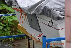

nachdem ich das Boot am heck jetzt doch mal etwas genauer unter die Lupe genommen habe ist mir doch etwas aufgefallen:
Die unschöne Stelle oben drüber dort hat die auf den ersten Bildern zu sehende Kunststoffplatte gesessen und darunter ist dann wohl doch ein Riss zu sehen.
Jetzt werde ich wohl nicht umhin kommen den Spiegel neu über zu laminieren.
Bestünde grundsätzlich die Möglichkeit da eine Aluminiumplatte zur Verstärkung ( 3mm stark) mit einzulaminieren? Wenn ja, was ist zu beachten? Welche Fasermatten sind zu verwenden. Angedacht war den Heckspiegel abzuschleifen, 3 Lagen Laminat zu erstellen und dann die Aluplatte drauf zu setzen wenn es sich aber als einfacher erweist die Platte mit einzulaminieren wäre das natürlich vorteilhaft. Darüberhinaus müsste ich auch ein neues Lenzventil einsetzen.
Wer hat Tipps und Tricks?

Alt 28.06.2013, 20:30

Hi Sascha
Was ist da an der Unterkante? Sieht etwas eingedrückt aus, oder täuscht das?

Zitat von SunFun Beitrag anzeigen
Hi Sascha
Anhang 461603
Gruß Thom
Das was du da siehst ist der Rumpf, der ist 2 mal "gestuft".
Wobei bei näherem hinsehen auf dem dem Bild der Heckansicht doch der Eindruck entsteht das das leicht eingedrückt ist.
Gruß Sascha
