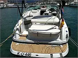

Alt 30.06.2013, 16:27
Benutzerbild von crownlinecr
crownlinecr crownlinecr ist offline
Registriert seit: 05.04.2012
Ort: Solingen
Beiträge: 1.378
Boot: Sessa Oyster 30
Rufzeichen oder MMSI: Alisha
1.398 Danke in 668 Beiträgen
Ich fand die Verklebung mit P Bond eine Riesen Sauerei. Ganz wichtig sind viele Gewichte bereithalten.und ja, wird schon gut heiß in Kroatien. Wir hatten schon das hellere Flexiteek genommen. Nach der ersten Probe in Kroatien bei nicht so heißen Temperaturen bleibt meine Plicht so wie sie ist. Weiß.Klicken Sie auf die Grafik für eine größere Ansicht
