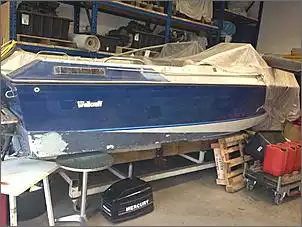

Ich möchte mein Boot (GFK)am Wochenende ebenfalls Polieren, hat jemand für mich eine Padempfehlung- vor allem die Anzahl der benötigten Pad's wären interessant! Vielen Dank im Voraus!Klicken Sie auf die Grafik für eine größere Ansicht

Bei der Auskreidung wirst Du am Wochende nicht polieren sondern erst mal schleifen.
Wenn Du gleich mit polieren anfängst polierst Du Dich tot.
Geh erst mal mit Wasserschleifpapier vor.
MfG Michael
MfG Michael
Das ist auch der Plan, aber trotzdem VIELEN DANK FÜR DEN HINWEIS!!!
