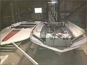

So, ich bin zu Hause! Jetzt gibts Bilder:
Die V162 so wie ich sie Sonntag abgeholt habe

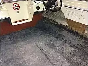

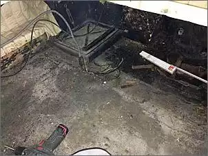

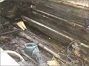

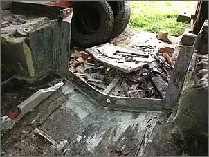

Nachdem ich Sitze und Teppich ausgebaut hatte, kam der vom VorVorEigner fachgerecht erneuerte Boden zum Vorschein
Hits:	493
Größe:	50,8 KB
Hits:	437
Größe:	48,8 KB

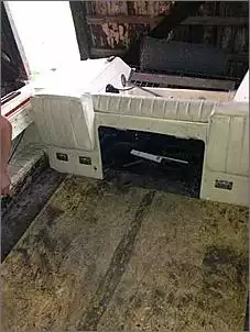

Den Superverarbeiteten Boden kurz rausgeschraubt um mal zu sehen was drunter ist
Hits:	429
Größe:	53,9 KB
Hits:	438
Größe:	55,1 KB
Auf den ersten Blick garnicht so schlecht, ich lass aber jetzt die Bilder für sich sprechen!

Als nächstes werde ich die beiden Schalen trennen, den restlichen Boden und den Spiegel entfernen.

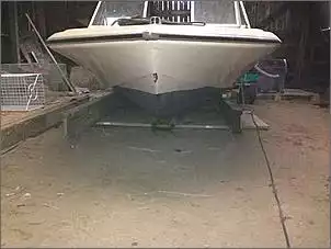

Heute war ich schnell in der Scheune und hab das Boot auf 3 Dokas gesetzt.
Somit steht es jetzt vollflächig mit dem Kiel auf einer Ebene und ich kann beginnen das Oberteil abzunehmen!
Gibt es dafür irgendwelche Spezial Tipps oder ist da nix weiter zu beachten!

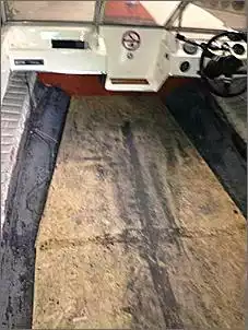

Boot auf DOKAS gesetzt und stabilisiert
Hits:	502
Größe:	35,5 KB

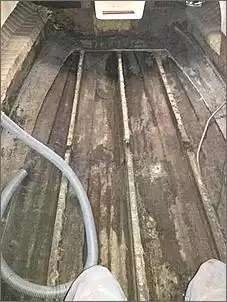

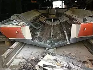

Dann den Rumpf nochmal ausgesaugt und weiter getrocknet!

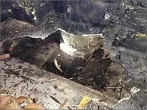

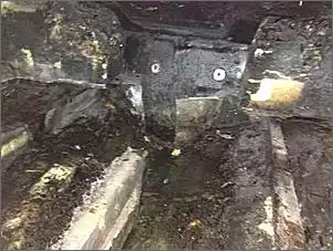

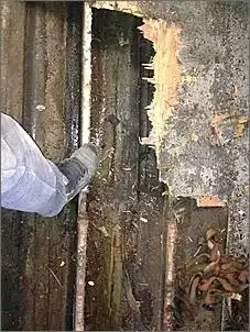

Habe heut weiter gemacht und war kurz vorm kotz..!
Scheibe ab, Kederleiste raus, Aluschiene abgeschraubt und Tankdeckel ausgebaut. Hat auch alles gut geklappt und dann wurde es lustig!

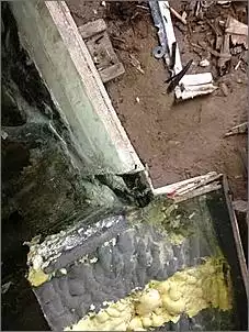

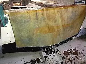

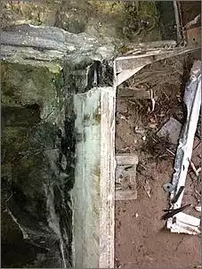

Am Spiegel nen Schnitt gemacht um das Oberteil abzunehmen, Pustekuchen! Da bewegt sich nix!
Von innen geschaut und gesehen das innen was laminiert ist was da nicht hingehört. Lustige knappe 1 1/2 Stunden rumgeschnitten und gesägt et Viola!
Hits:	558
Größe:	43,6 KB

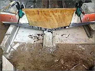

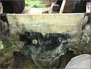

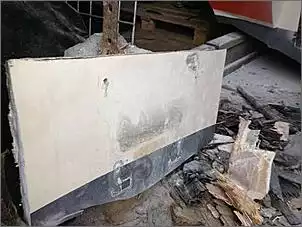

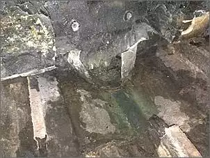

Und jetzt kommt der Knaller!
Spiegelsanierung der anderen Art!
Hits:	614
Größe:	53,5 KB
Hits:	578
Größe:	69,2 KB
Hits:	558
Größe:	65,5 KB

Passt ja zum Schadensbild Da wäre ja ein VA-Blech von aussen extrem hilfreich gewesen
Wie jetzt, hat da einer 'ne Tischlerplatte eingesetzt und dann eine GFK-Matte wie ein Handtuch drübergelegt und zugekleistert ? Warum lassen solche Leute nicht einfach die Finger weg
Leinen los,
Holger
Alt 27.06.2013, 20:51
Benutzerbild von Carlson
Carlson Carlson ist offline
Registriert seit: 20.02.2006
Beiträge: 3.335
Ne, ich glaube dass der originale, weiche Boden drin war und er auf diesen weichen Boden die Platte raufgeschraubt hat. Machen viele so....

Ja, der hat oben den Spiegel soweit aufgeschnitten wie möglich, dann innen das marode Holz (Holz kann man das nicht mehr nennen!) weggenommen und die Platte dann zwischengeschoben.
Dann oben überlaminiert und innen an die Reste vom Gammelspiegel anlaminiert!
Abgestützt wurde der neue Spiegel von nichts!

Alle Achtung Martin
Jetzt braucht man sich auch nicht wunder das das bei mir wie ne Art Klappe wieder aufgebrochen ist.
Ja ja, mein Vorbesitzer und Namenveter hat schon gewaltig was drauf, genau wie seine Lakierkünste mit 35Jahren Berufserfahrung.
Gruß Mario

So, weiter im Text! Der Spiegel ist raus, wenn ich Sage raus, dann meine ich das auch so!
Das was da hinten am Boot dran war, war eine übergespachtelte Holzplatte!
Musste ich leider komplett entfernen um den Spiegel jetzt komplett neuaufzubauen...

Bilder vom Tatort:
Hits:	397
Größe:	69,0 KB
Hits:	412
Größe:	56,8 KB
Hier nochmal die Spachtelplatte:
Hits:	403
Größe:	45,1 KB
Neue Spiegelplatte in Arbeit:
Hits:	418
Größe:	59,7 KB
Erstmal schön zusammenlaminiert, morgen kommt sie rein!
So long, ein nicht kleinzukriegender
Martin
P.S.:
Ich habe mittlerweile eine Allergie gegen Bootpfuschende Lackierer....:Wall:

Heute früh weiter gemacht.
Spiegelplatte eingepasst und verklebt
Hits:	377
Größe:	55,7 KB
Zusätzlich den neuen Spiegel mit Edelstahlschrauben festgesetzt
Hits:	384
Größe:	68,0 KB
Restmaterial von der Vieser verarbeitet
Hits:	368
Größe:	55,1 KB
Jetzt hab ich erstmal Glasfaser, Epoxidharz und Epoxidspachtelmasse bestellt, bis dahin ist Pause.
Habe dann noch ein wenig im Rumpf geschliffen um das Laminat auf die weiteren Schritte vorzubereiten!
