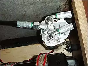

Hier die Hy-Pro 6 Steuerungspumpe. Links die Leitung zur Helmpumpe (Ausgleichsleitung, praktisch drucklos), rechts die beiden Leitungen zum Steuerzylinder.

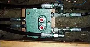

Hier Helles (hheck) ehemaliger Vetus Doppelsperrblcok, der nun mir gehört. Die beiden linken Leitungen kommen von der Helmpumpe. Die Leitungen nach dem Sperrblock, die mit Winkel und T-Stücken angeschlossen sind, kommen von der E-Pumpe, die beiden rechten Leitungen gehen zum Steuerzylinder.
Die beiden mittleren (oberen) Anschlüsse werden nicht benötigt. Wären für eine weitere Pumpe ohne Rückschlagventile. Die E-Pumpe hat ja welche.

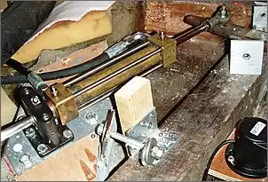

Hier der alte Vetus MTC30 Steuerzylinder (gebraucht bei Ebay). Der ist auf einer Lochplatte montiert, die ihrerseits auf einem Ansaugkanal montiert ist, der in den Motorraum führt. Die beiden Sperrholzbrettchen neben der Lochplatte verschließen die Öffnungen, die notwendig sind, um die Kontermuttern der Lochplattenbefestigung mit dem Schraubenschlüssel zu erreichen.
Der schnöde 10x10cm Holzbalken wurde (ebenso wie diese "Lochplattenkonstruktion" schon vom Vorbesitzer einlaminiert, damit die Anschlagwinkel für den Tillerarm auch eine solide Befestigung haben. Nicht grad hübsch, aber funktional.

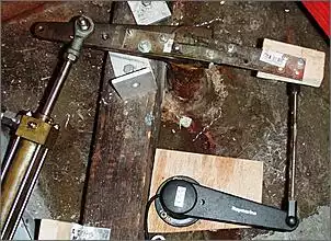

Hier noch zu sehen der seit Jahren provisorisch (hält am besten ) montierte Ruderlagengeber samt Gestänge und Anlenkung vom Tillerarm. Und ja: da sind jede Menge Bohrspäne und so. Und nein: die werde ich nicht wegkehren oder saugen. Die rasten zum Teil dort schon seit Jahren. Der Deckel ist schon wieder zu.
Hits:	2606
Größe:	119,5 KB
