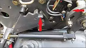

Neutral: so sieht die Schaltung im Neutralzustand aus.

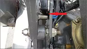

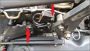

Vorwärts1 + 2: Wenn ich den Gashebel nach vorne bewege, wird der Microschalter durch die Zahnwippe kurz betätigt und bei weiterem Vorschub des Gashebels, geht dieser wieder runter in die Grundstellung um bei weiterem Vorwärts aber wieder auf Betätigung zu gehen und dann zusammen mit dem zweiten Microschalter dauerhaft so mit beiden Microschaltern zu verbleiben.

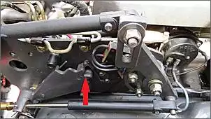

Rückwaerts: Das verstehe ich jetzt garnicht. Im Rückwaertsgang wird auch wieder der erste Microschalter kurz betätigt, bleibt aber anschließend unbetätigt, wenn der Hebel weiter nach hinten durchgezogen wird. Der zweite Microschalter wird überhaupt nicht betätigt, weil die Nocke den zweiten Microschalter nie erreicht. Was ist da falsch?
Meines wissens ist es doch so, ,daß der erste Microschalter den Motor kurz auf niedrige Drehzahl bringt, der zweite Microschalter dann den ersten Microschalter aber "aufhebt". Damit sollten dann immer beide Microschalter in Fahrstellung gedrückt sein. Ich befürchte, daß der Rückwärtsgang ohne Drehzahlabsenkung reingewürgt wird.
Richtig oder falsch verstanden oder falsch eingestellt? Wenn ja, was muss ich justieren?

Bei deiner Schaltwippe ist einiges verstellt .
Beim schalten in den Vor und Rückwärtsgang wird zuerst das ESA Modul geschaltet und dann der Motor beim durchschalten kurz die Zündung unterbrochen .

Müsste jetzt selbst vor der Schaltung sitzen um diese wieder richtig einstellen zu können aber eines ist sicher:
Egal ob in den vorwärts oder Rückwärtsgang geschaltet wird, die Mikroschalter werden nur kurz geschaltet und stehen dann sofort wieder frei.
Alles andere ist nicht richtig.
