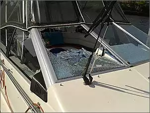

Tolle Überraschung, als ich heute zum Boot kam war die Windschutzscheibe meiner 2651 auf der Steuerbordseite kaputt
Keiner hat was gesehen, kein Stein o.ä. im Boot, scheinbar einfach so eingefallen
Hits:	695
Größe:	84,8 KB
Ist so etwas schon mal jemanden passiert? Die Kollegen vor Ort haben natürlich wild spekuliert, aber alles nicht wirklich logisch.
Den Wischerarm habe ich dann hochgestellt und erst mal die Sauerei beseitigt. Die Reste aus den Seitenteilen und dem oberen Teil rausholen war schon krass, richtig fest eingeklebt. Jetzt schmückt eine orange Plane unser gutes Stück.
Kann jemand einen Bayliner-Händler der die Scheiben hat oder besorgen kann oder fertigt jeder Glaser so eine Scheibe (nicht gebogen, absolut plan) nach Maß an
Gruß Lutz

Hallo Lutz,
wenn die Scheibe wirklich absolut plan ist, verwende als Ersatz Verbundglas.
Bekommst du bei fast jedem Glaser.
Hat darüber hinaus auch noch vorteile bei beschädigung. Kollabiert nicht so wie ESG (Einscheiben-Sicherheitsglas). Krümelt nicht, reißt nur.
Bleibt wasserdicht, einbruchhemmend, die Durchsicht ist weiter gewährleistet und die Verletzungsgefahr minimiert.
Und die Kosten halten sich auch in absolut erträglichen Grenzen.
Wenn möglich, bring den Teil des Rahmens zum Glaser in dem die Scheibe eingesetzt werden soll. So hat er dann das Maß für die Scheibe, und kann sie auch gleich in den Rahmen einbauen.

Hallo Robin,
danke für den Tip mit dem Verbundglas
Das mit dem Tahmen zum Glaser wird so leider nicht nicht gehen
Der untere Rahmenteil ist fest mit dem Boot verschraubt, da sitzt das Glas in einem Gummiprofil. Die anderen drei Rahmenteile sind einzeln und müssen m.E. vor Ort passend mit dem Glas verbunden werden.
Dann ist da auch kein Rechteck sondern trapez-oder rautenförmig oder so in der Art. Ich werde wohl eine Pappschablone anfertigen, wenn keiner eine bessere Idee hat.
Im Ersatzteilkatalog (ist zwar 2655 von 1991 und meine 2651 ist von 1990) sieht es so aus, als wäre mit der "3" die Scheibe mit den 3 Rahmenteilen a, b, c (von mir eingefügt) EIN Ersatzteil. Die "9" ist das Teil in dem Scheibe lösbar mit dem Gummiprofil sitzt. Die "13" ist die Dichtung für den Mitteldurchstieg.

Hallo Lutz,
ich hatte ein ähnliches Problem, allerdings war die Ursache klar. Ich habe die Scheibe ausgebaut und zu carglass geschafft. Die haben mir dann gesagt, sie wären auch zum Schiff gekommen. Die haben eine Extraabteilung für Nicht-Standard-Scheiben.
Alles ging schnell, war nicht besonders teuer und die (Verbundglas-)Scheibe ist dicht und durchsichtig.

deine Bedenken bezüglich der Zulassung sind für mich nicht nachvollziehbar.
Sollten jedoch tatsächlich Bedenken gegenüber möglicher Verweigerung von Versicherungsleistung im Schadensfall bestehen, würde ich der Versicherung die bauliche Veränderung schriftlich per Einschreiben anzeigen, mit der gleichzeitig darin enthaltenen Bitte, die Versicherungsbeiträge nach unten zu korrigieren, da durch die Verwendung eines Mehrscheiben-Sicherheitsglases eine Vebesserung der technischen Ausstattung erreicht wurde und negative Folgen durch die Verwendung von ESG in Zukunft ausgeschlossen sind (zu mindest schon mal für das eine Fenster).
Vergiss im Anschreiben nicht das U.A.w.g.
Einmal hast du die Versicherung nachweißlich über die technische Veränderung an dem Boot in Kenntnis gesetzt, im weitern wird sich die Versicherung bei dir melden, weil sie doch gerne auch weiterhin die gleichen Versicherungsbeiträge kassiern möchte und die Gründe dafür kommentieren wird.
Gruß Robin

Danke erstmal für die Hinweise und Tips
Ich habe mal bei Sport Hermanns e. K. angefragt wegen Ersatzteil. Da bin ich gespannt, ob überhaupt und dann zu welchem Preis es die Scheibe (mit Rahmen?) gibt
Ansonsten ist es vielleicht wirklich keine schlechte Idee Carglas zum Boot zu holen.
Ich werde weiter berichten.
Gruß Lutz

..war vor Jahren mal Beitrag, finde den nicht mehr:
das org. Teil war da unvorstellbar teuer.
In deinem Fall: sollte es für einen entsprechenden Betrieb kein zu großes Problem sein: eine plane Scheibe einzupassen.
Nur: vergiss das mit selber ausmessen; glaube kaum: das sich eine Firma darauf einlässt.
http://www.boote-forum.de/showthread.php?t=160724&highlight=Ersatzscheibe
Grüße von Herbert

Das mit dem Preis vom Originalteil vermute ich auch fast. Andererseits, wenn das aus USA extra eingeflogen wird ...
Wäre ich auch nicht böse, wenn das eine Firma selbst ausmisst.

Ganz so einfach gestaltet sich Carglass doch nicht.
Normale Hotline an örtliches Servicecenter verwiesen.
Dort persönlich vorgesprochen, an Mobilservice verwiesen.
Mobilservice mit Zuschnitt für Berlin-Köpenick - Servicecenter Potsdam.
Servicecenter Potsdam hat Mail mit Foto erbeten, Termin frühestens nächste Woche
Und Boot muss aus dem Wasser.
Mail von Sport Hermanns: ca. 490,- € (allerdings All inclusive - Fracht, Zoll, Steuern) Lagerbestand=0, Lieferanfrage gestellt.
Soweit der Stand der Dinge.
Gruß Lutz

Es gibt Testverfahren für Scheiben welche in Booten/Schiffen eingesetzt werden (Seeschlag). Das Bruchverhalten kann man auch einstellen, auch mit Einscheibenglas. Kommt auf die Vorspannung an. Allerdings bleibt bei VG dann die Scheibe wegen der Folienlage auch noch im Rahmen.
Hatte das Thema mal, schon länger her, mit nem Bekannten (Glasfachmann) angesprochen
Plane Scheiben kann der Fachbetrieb auch fertigen. Am Besten ne Schablone aus steifem Karton schneiden und dem Glaser/Hersteller geben. Dort wird diese digitalisiert und mittels CNC-Fräse das Glas zugeschnitten.
Wenn Du sowas vorhast, würde ich empfehlen, gleich auch für die andere Seite/Seitenscheiben eine Reserve anzufertigen.
Kommt im Gesamten günstiger, auch hast Du dann zu Hause oder in der Bootshalle gleich Reservescheiben liegen.
edit: Paß auf, daß im Rahmen kein Steinchen liegt. Wieviel Spiel hatte die Scheibe?? Ein Anliegen einer Kante/Ecke kann das Glas springen lassen.

An drei Seiten garkein Spiel, in Aluprofile eingeklebt.
An der Unterkante im Gummiprofil in eine Aluschiene geschoben.
Vielleicht wirds ja mit den Anmerkungen im Bild verständlicher.

Das Boot ist 23 Jahre alt und 14 Jahre in meinem Besitz, ich hoffe ja, dass jetzt nicht eine Scheibe nach der anderen den Geist aufgibt. Reserven werde ich also erstmal nicht anlegen.
Ich habe jetzt einen Glaser, der mit nach Schablone die Scheibe anfertigen würde (zum Selbsteinbau), einen Glaser der mir Montag einen Termin geben kann (war jetzt nicht im Büro) und einen Glaser der sich heute noch mal wegen Termin meldet.
Ich berichte weiter.
Gruß Lutz
Anhang 459903
Gruß Lutz
Das könnte den Bruch ausgelöst haben.
Versuch bei der neuen Scheibe ringsum einen Spalt zum Alu zu lassen (Moosgummistreifen)

Die Scheibe dehnt sich etwas, evtl. kann man beim Einkleben mit Sika entspr. vorgehen.
