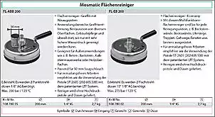

Entschuldige hab nicht alles gelesen
aber reinigen mit Hochdruckreiniger schon mal gut
Wenn das Wasser nicht im Haus herumschwimmen soll gibts dafür Spezialwerkzeug
Wasch-schuh mit Absaugung
aber viel wichtiger ist ein fett-lösender Reiniger ( Tunnelreiniger ) ist sehr gut
Mauerwerk soll hinterher mit Löschkalk gestrichen werden zieht die ganzen Geruchsstoffe aus dem Mauerwerk.
