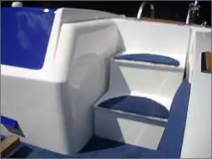

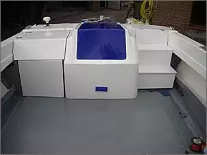

Hallo Alex,
ich habe das so gelöst ....
Hits:	142
Größe:	36,7 KB
Hits:	147
Größe:	32,4 KB
Gruß Jörg
