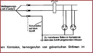

Die Norm spricht klar von Verbindung
hier ein Grafischer Auszug:Klicken Sie auf die Grafik für eine größere Ansicht
Hits:	295
Größe:	29,3 KB
Der LS ist löst ja aus wenn zuviel strom Fließt. Also wird er auch weiterhin auslösen.
wenn der Rumpf nicht mit dem PE verbunden ist kann es sein, das der FI nicht auslöst, das ja eventuell der Strom der über den PE abflißiest unterhalb der Auslösegröße ist wegen Übergangswiederständen.
Daher ist es wichtig den Rumpf zu Erden damit der FI auslöst.
Stell dir mal ein Kabel vor das den Rumpf berührt. Es flißt ein Strom wegen der Übergangswiederstände von <10mA. Der FI löst nicht aus, Der Rumpf steht aber voll unter Dampf. Jetzt kommst du und greifst vom Metallischen Steg an den Rumpf.
Na Bravo

Und hier ist das Beispiel ohne Erdung am Rumpf, angeblich auch nach DIN. (Ich habe Variante 2 mit galvanischer Trennung)
Deshalb bin ich etwas verwirrt ...... was ist nun richtig ?

ich kann in beiden Fällen eine Verbindung des Schutzleiters mit der Masse der Batterie entdecken und die soltle ja mit dem Rumpf verbunden sein. Somit ist eine Verbindung des schutzleiters mit dem Rumf gewährleistet. Alelrdings geb ich zu das dies etwas unglücklich dargestellt ist.
die Norm ist auch bei Galvanischen Trennnugnen klarer.
hier der entsprechende auszug aus der VDE 0100 Teil 0709:
