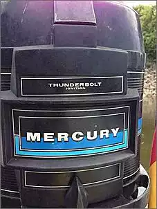

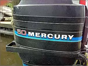

Hallo Forum,
Irgendwie finde ich nicht die korrekte Modellbezeichnung (und damit das Baujahr) meines Motors heraus.
Seriennummer ist 9362893
Aussehen tut er so:
Name:	ImageUploadedByTapatalk 21371032530.792307.jpg
Hits:	107
Größe:	28,4 KB
ID:	457946Klicken Sie auf die Grafik für eine größere Ansicht
Name:	ImageUploadedByTapatalk 21371032541.156104.jpg
Hits:	114
Größe:	25,2 KB
Also irgendetwas mit Thunderbolt 500??
Und gibt es für diesen Motor eine spezielle Notstartleine? Er läuft jetzt zwar, aber die Batterie wird anscheinend nicht geladen.
Vielen Dank!

Hallo, für Teile reicht die Seriennr.: http://www.boats.net/parts/search/Me...%29/parts.html
Muss einer der späten 50er sein, war dann der classic-45er.
Das mit dem Batterie-Nicht-laden ist ein bekanntes Problem: Kabel nicht richtig an die Batterie angeschlossen und der Gleichrichter ist gehmmelt.
Kannst du messen: Kabel vom Gleichrichter ab und dann die beiden gelben Kabel messen. Sollte bei laufenden Motor +25V Wechselspannung anliegen.
Als Ersatz kannst du auch einen 2,95 Gleichrichter von Conrad anschließen.
