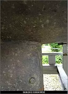

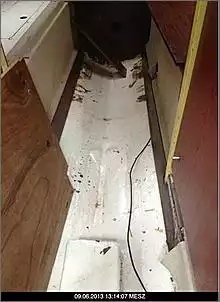

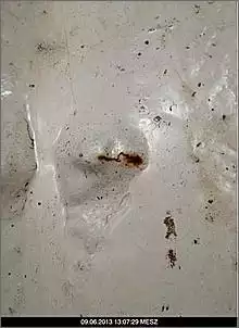

Jetzt habe ich die Deckenverkleidung komplett demontiert und anschließend das Deck mit dem hochdrucktreiniger gesäubert und auch einmal den Schlauch eine viertel Stunde drüber laufen lassen. Alles ohne Erfolg: kein Wasser innen. Jetzt habe ich aber innen die folgende Stelle gefunden. Sie befindet sich dort, wo der Kiel außen anfängt und besteht aus abgeblättertem Epoxi mit Rost.

Denkbar ist Vieles, Wasser findet immer seinen Weg. Letztes Jahr durfte ein Forumsmitglied Wasser aus der Kajüte schöpfen, weil auf den Sitzflächen der Plicht Schrauben nicht richtig abgedichtet waren. Lenzöffnungen in der Plicht verstopft, Wasser steigt und läuft über diesen Umweg rein. Auf Bild 1+2 sieht es wirklich sehr komisch aus. Eigentlich sollten die Bolzen nackt zu sehen sein, allerdings kenne ich dein Boot nicht. Sond das Blasen??? Ich würde den Kram aufmachen, Kiel absenken und neu abdichten. Elastisches Material zwischen dem Kiel und Rumpf sind durchaus nicht unüblich.
Seltsam genug! Das ist der normale, untergebolzte Bleikiel? Ich hab keinen Schimmer, wieso jemand die Bolzen auf der Innenseite mit Epoxi versiegeln sollte. Bei meinen beiden Marinas lagen die jeweils offen und waren lediglich mit Sika abgedichtet, so daß man im Ernstfall auch mal dran gekommen wäre, ohne den Rumpf aufmeisseln zu müssen.

2) alternativ könnte die stelle innen in der Bilge das Problem sein. Wie kann man das rausfinden?
Kielbereich innen großflächig vom Epoxi befreien und reinigen, Löschblätter reinlegen und ab ins Wasser damit.

4) ist das ein schlimmer Schaden? Ist v.a. der Rost bedenklich?
Nuja... Nein. Ist ja kein Stahlkahn. Trotzdem würde ich die Kielbolzen vom Epoxi befreien und nachsehen, wie vollständig sie noch sind. Wenn es da rostet, ist das Wasser mutmaßlich irgendwie durch/am Epoxi vorbei zu den Bolzen vorgedrungen. Schlimmestenfalls sind die soweit verrostet, daß der Kiel irgendwann auf dem Grund steht und Du umkippst, ansonsten kann eigentlich nix passieren (Das sind, meiner Erinnerung nach, 12er Bolzen. Also innerhalb einer Saison rosten die nicht durch...)

Zitat von Klein-Friedel Beitrag anzeigen
Ist das im Bild ein Schraubenkopf? Überreste einer Anode womöglich? Dann dreh den doch mal raus und berichte ob/was da rausläuft.

Alt 13.06.2013, 15:00
Benutzerbild von Giligan
Registriert seit: 03.08.2006
Ort: Unna
Beiträge: 7.627
25.172 Danke in 9.758 Beiträgen
dürfte der Drehpunkt für das Kielschwert sein.

Alt 13.06.2013, 15:09
Benutzerbild von Mar-Thar
Mar-Thar Mar-Thar ist offline
Ort: Durban (Südafrika)
Beiträge: 3.490
Boot: Dean 365 Katamaran
Rufzeichen oder MMSI: Huhu!
5.306 Danke in 2.238 Beiträgen
ok, dann vergiß, was ich oben geschrieben habe. Ich hab keine Ahnung, wie der Schwertkiel am Boot befestigt ist. Meine hatte beide eine 680Kg Bleibombe untendran.
