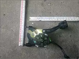

Du meinst also den Abstellhebel an der Einspritzpumpe. Wieviel Stellweg brauchst du da?
Da gibt es die Möglichkeit, dir einen Bowdenzug zum Cockpit dran zu basteln.
Da es elektrisch natürlich viel cooler ist, könntest du mit einem Stellmotor arbeiten..........
Hits:	115
Größe:	74,0 KB
Das hat den Nachteil, dass du den von Hand(Schalter) wieder in die andere Stellung bringen mußt.

Kommt überhaupt nicht in Frage. Du besorgst Dir jetzt gefälligst irgendeinen Anlassermagnetschalter für ganz wenig Geld. Um rauszufinden welcher andere Anlassermagnetschalter geeignet ist wäre ein Foto hilfreich.
Alternative dazu wäre ein anderer Aktuator, z. B. ein Stellmotor von der PKW Heizungs-, Lüftungs-, Klimabetätigung (siehe Fotos), der Zentralverriegelung o. ä.

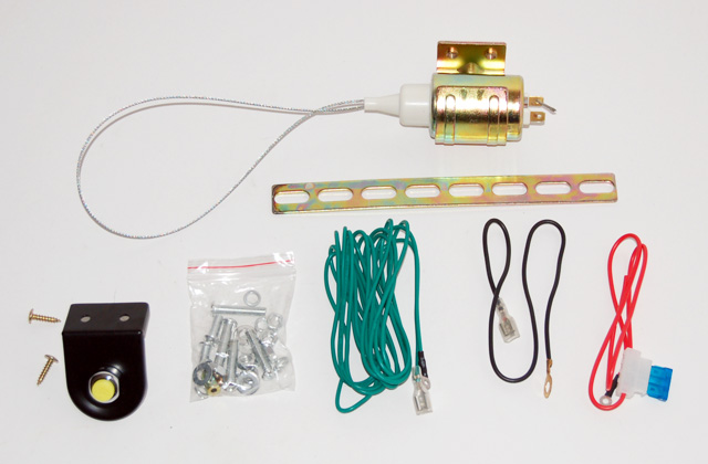

geh mal zu gugl und gib ZUGMAGNET ein.

Genau. Am liebsten wäre mir ein Nachbau, damit ich nicht die Aufnahme neu fummeln muss. Aber wie piep richtig bemerkt, kann man das als einfachen Zugmagnet für ein paar Euro haben.
Deswegen hoffte ich auf einen von den Maßen identischen Schalter als billigen Nachbau des Bosch-Dingens.
