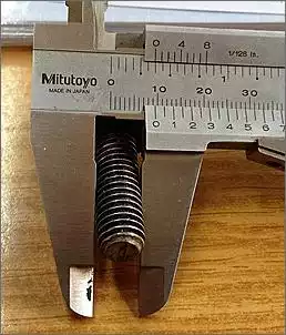

an meinem Block gibt es jede menge Bohrungen für Lichtmaschinenhalter, Spritfilter usw. Leider gehen mir die Schrauben dafür aus.
Da ich bei Zoll absolut unfähig bin kann mir jemand die Bezeichnung der Schrauben nennen damit ich nicht wieder das falsche Bestelle

z.B. hier:
http://www.gewinde-normen.de/zoll-rohr.html
solltest du so gut wie alles finden!
Besorge dir eine Gewindelehre; -schablone:
Für metrische und Zoll-Schrauben. Damit kannst dann die Steigung feststellen.
Drucke dir ev. einfach die paar Seiten aus.
US:
Hast hauptsächlich mit:
UNC; UNF; (NPT) Gewindenorm zu tun!
Bild: das ist ne 3/8“ Schraube; UNC.
(3/8“-16 UNC x 1“ ) Beispiel.. ist ca. 9,5mm; Steigung 16 Gänge pro Zoll(25,4mm) und die Länge 1“ (25,4mm lang)
Ich kaufe die z.B. vor Ort in unserem Schraubenladen einzeln; der hat ziemlich viel in Zoll da.
Auch wenn der Preis-Aufschlag für einzeln: sind die Schrauben oft 5-10x günstiger als unter er org. Nummer bestellt.
Grüße von Herbert
