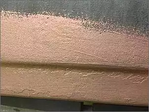

Mal eine schnellle Frage.
Ich habe hier im Forum eine Dose Antifouling gekauft und wollte heute damit den Rumpf behandeln. Beim ersten Testanstrich sieht es farblich eher aus wir Kupfer!!!!! Ich wollte Graphite bzw einen grau/schwarzen Anstrich.
Verändert sich das noch????? Oder habe ich das falsche gekauft....
Das Pulver sah auch Kupferfarben aus....

Beiträge: 1.863
9.843 Danke in 2.183 Beiträgen
Hier mal ein Bild von dem Probe Anstrich
Hits:	109
Größe:	61,7 KB

Das AF wird erst im Wasser Anthrazit. Also keine Bange, geht dann auch recht schnell.

Ja ist definitiv erst im Wasser, dann aber nach kurzer Zeit zu sehen.
Ich fahre es seit ca 10 Jahren
Gruß 45meilen

Danke ihr zwei! dann gehe ich jetzt raus und werde mein Rumpf streichen

Es sollte aber VC 17 M graphit drauf stehen es gibt das gleiche auch in Kupfer und das bleibt Kupfer auch im Wasser.
Darum meine Frage was steht auf der Büchse !

CU wird immer oxydieren und damit verfärben
