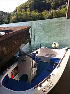

Ersetzen will ich den Honada weil zu meinem Boot beim Kauf (Occasion ab Werft) ein Langshaft dabei war. Mein Boot basiert auf dem Molinari Catamarano 410
Folgendes, bei Vollgas glaube ich kavitiert der Propeller. Das äussert sich so da in unregelmässigen Sekundentakten die Drezahl höher wird, dabei Zug verliert, danach sofort wieder greift und dies führt zu einem Schlagen (schwer zu erklären muss das bei Gelegenheit mal filmen)
Nun glaube ich das ein Kurzshaft wohl der richtige Motor zu meinem Boot ist. Der Langshaft reicht etwas weit ins Wasser nicht wie es optimal sein sollte.
Dies sollte die Korrekte Position sein, Mein Motor geht mindistens 5 cm weiter nach unten....
Das Problem scheint die Katamaran Form zu sein. In Dem Bild, das ist ein Kurzshaft oder? (Anschaungs Bild des Typengleichen Bootes)
Gibt es andere Möglichkeiten gegen Kavitation ohne Motorenwechsel? Propeller, Stabilisatoren oder ähnliches.
Geändert von Arts (24.05.2013 um 16:56 Uhr)

@ Thomas: Deine Molinari basiert auf einem sogenannten Semi-Katamaranrumpf (Semi= Der Tunnel ist ins Wasser eingetaucht). Deine Annahme das ein Kurzschaftmotor passend sein könnte ist so nicht ganz richtig. Den ein Kurzschafter würde diesen effekt noch verstärken es würde mit sehr hoher Sicherheit zu einem komplettverlust der Gleitfahrt führen.
Kurz gesagt der Tunnel sorgt dafür das Luft mittig unter das Boot strömt und somit auch Luft an den Propeller kommt.
Was ich jetzt als erstes Testen würde ist wie sich das Boot verhält wenn du mit dem Trimmwinkel spielst (Bolzen im Braket verschieben).
Bericht mal wie das Boot auf das reagiert. Wie Stark sind die momentanen Verzögerungen den? 3-4 km/h oder eher 10 km/H?
Gruss Mathias

Das mit dem Trimmwinkel muss ich testen, gehe morgen mal hin und probiere ein wenig.
Was meinst du mit dem Km/h angaben?
Rein vom Speed merk ich keine grossen Schwankungen, ich merke aber das mehr drinn liegt, und durch die Kavitation und den langshaft es doch zimmlich bremst. Die Kavitation setzt ab ca 14 km/h ein.... Das bei 2/3 gas. Das boot sollte doch mit dieser Motorisierung mehr machen. Referenz:

Also wenn ich das richtig verstanden habe höhrst du Drehzahl-/oder Geräuschveränderung ab 14 km/h was 2/3 gas bedeutet.
Aber keine wirklich spürbaren Geschwindigkeits veränderungen spürst.

Der Rumpf ist Molinari unverändert, der Innenausbau ist etwas anders, in der Schweiz deshalb als Eigenbau im schiffsausweis matrikuliert. Die Gewichtsveränderung denk ich ist nicht gross.
Hits:	116
Größe:	66,5 KB
Der Motor müht sich nicht ab, ich denke er bremst sich selber aus... Er läuft rund nur beeinträchtigt durch die Kavitation.
Ich habe in einem Beitrag in einem italienischen Forum gefunden, das diese Rumpfform scheinbar empfindlich für Kavitation sein soll..,
Geändert von Arts (24.05.2013 um 20:18 Uhr)

So also meine Meinung oder etwas mehr gehirn Arbeit hat mich zu folgendem Schluss kommen lassen:
Der Umbau mag nicht all zu schwer ca 150-200KG aber alles im Bug
Dazu deine Wenigkeit auch weiter vorne als auf dem Video.
Das erhöhte Gewicht und alles weiter Vorne im Bug lässt das Boot sich vorne Festbeissen und bremst dich aus. Dazu kommt die Ventilation des Propelles. Ein Boot beginnt ca um 25 Km/h an zu Gleiten erreichst du diese Geschwindigkeit?
Gruss Mathias

Hoy,
Nein, erreiche max 20 km/h, je nach Personenzahl
Ja, der Steuerstand ist etwas weiter vorne, das total Gewicht des Bootes liegt bei max inkl. Motor bei 500kg.
Du meinst mehr Gewicht nach hinten? Ich setze mich mal auf die hintere Bank, mal schauen wie es sich verhält.
Aber der Umbau ist nie 120 kg, das schwerste bin ich in der Konsole.. Ansonsten würde das ja bedeuten, nen schwereren Motor kompensiert das... Im Video ist ja zusätzlich nen kleinen 5ps Schlepp Motor, das sind auch Minimum 25kg. Zusätzlich am heck
Geändert von Arts (24.05.2013 um 21:39 Uhr)

Moin Zusammen
Also ich hab vielleicht mit den 150-200kg ein bisschen über trieben aber ich glaube das unter all den Bänken im Bug sich Stauräume befinden oder? Was ist dort drin? Anker mit Tau (6-10kg) Benzinkanister (4-7kg) , Angelausrüstung (?) usw. da kommt was zusammen.
Ich würde mal schauen wie sich das verhält mit Gewichtverlagerung.
Mehr Leistung/Gewicht am Heck würde sicher etwas bringen du schreibst das Boot sei max. 500 kg schwer.
Rechnen wir mal so Boot 450Kg : 20ps= 22.5Kg pro PS und das ist schon sehr knapp zum Gleiten
Desweitern bin ich überzeug das der Motor nicht Nennleistung erreicht also 5500 U/min dreht.
Das heisst dann Leistungsverlust also nehemen wir mal an er kommt max auf 4500 U/min dann müssten wir mit ca 15 PS das Leisungsgewicht rechnen also noch suboptimaleres Leistungsgewicht.
450kg:15PS=30kg pro PS
Gleiten = Unmöglich gerade da das Boot buglastig vertrimmt ist und ein Katrumpf hat.
Mit etwas optimierung kommst du vielleicht ins gleiten.
Gruss Mathias

Ok, gewichtmässig hab ich nicht viel vorne drin. Tank ist hinten, vorne ist kaum was. Aber du hast vermutlich recht das durch den etwas nach vorne verschobene Steuerstand, die Bootstrimmung beeinflusst ist.
Das mit der Drehzahl des Motors, ich gehe nächste Woche mit der Bootswerft des Vertrauens auf den See und wir messen die Drehzahl... Und wie behebe ich das? Ist dies Motorentechnisch oder Konfigurations bedingt wenn ein Motor nicht die spezifizierte Drehzahl erreicht?
Was sind den Gründe für verminderte Drehzahl?
Und dann noch zur Kavitation, wichtig wäre mir diese zu beheben da dies ja nicht gut für den Motor ist.
Aber allgemein dachte ich schon auch an etwas mehr Leistung deshalb guck ich ja auch nach einem Motor
