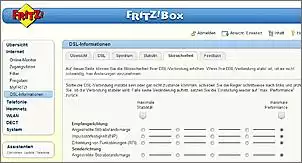

@Tom: hast Du auf der Fritzbox (sofern vorhanden) mal geschaut, ob dort Fehler protokolliert werden und wie dort die Leitungsparameter sind?
Unter "Internet" im Unterpunkt "DSL-Informationen" sind wesentliche technische Daten zur Verbindung und Verbindungsqualität gelistet.

Nochmal die Frage: Hast Du eine Fritzbox dran? Und falls ja, hast Du da schon in den erweiterten Infos nachgeschaut, ob alles in Ordnung ist?
Bei Problemen mit DSL kann man an dieser Stelle nämlich auch von max Performance auf max Stabilität stellen.
