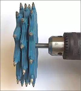

Um es vorweg zu nehmen,mein Gewinner der einwöchigen Schwerstarbeit :
3er Perago-Scheibe !
Hits:	469
Größe:	102,1 KB
Die haut alles weg was ihr in den Weg kommt.....Vorraussetzung sind ebene Fläschen.
Meine Empfehlung sind 2800 bis 3000 Umdrehungen,da arbeitet sie am besten.

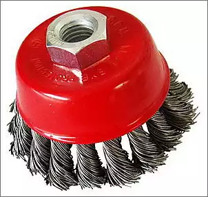

An Schweißnähten,Ecken und Kanten hab ich gute Erfahrung
mit Drahtbürstenaufsätze für die Flex gemacht.

.....die gibts auch für die Bohrmaschine,bringen aber nicht so viel.

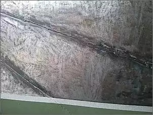

Die Perago-Scheibe erzeugt gleichzeitig ein Oberfläsche,die fast so wie beim Sandschrahlen ist!

Drahtbürstenaufsätze erzeugen viel Wärme durch die Reibung und man hat des öfteren ein Geschmiere,also muss man da öfters drüber.Aber in den Ecken geht es nicht anders.

Hallo Chris,
fange am Donnerstag mit der selben Arbeit an. Diese Tipps sind wertvoll.
Ich hab 3x 3er Scheibe von Tercoo 1x3er Scheibe Perago und 1x1er Scheibe von Tercoo. Bin gespannt.
Danke dir

ich bilde mir ein das die Perago Sache nen Nachbau ist und nicht so lang halten wird.
Habe diese zum vergleich mal mit gekauft. Um danach mal Werte zu haben im direkt Vergleich.
Blöd ist nur das ich nicht weiss, ob ich das wirklich nochmal entfetten sollte oder MÜSSTE. Wenn aj, wie am besten.
Frage morgen mal nach

2 x 3er........1x 2er Scheibe von Perago.Alle sind noch weitesgehend in Takt

wirklich? Du hast doch was erzählt von 55qm. Mir hat man was von ner Reichweite von Ca 8qm pro 3er gesagt.
Das wäre ja Klasse. Werde mit vielleicht noch den Bürsten Aufsatz holen.

Mit der Perago scheibe habe ich auch schon erfolgreich gearbeitet.
Allerdings hat sich bei meiner Bohmaschine die Umstellung der Drehrichtung machmal selbst betätigt. Bei Linksdrehzahl sind einige WIDIA Spitzen weggeflogen.

Hab den Einsatz hinter mir. Geht es nach mir, sind die tercoos deutlich besser als die peragos. Wichtig ist die Scheiben mal abkühlen zu lassen. man merkt schon wenn die Dinger 2 std dauereinsatz hinter sich haben. Da werden die Kuppel weich.
