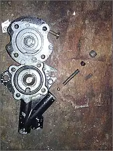

Weil das Reverse-Lock-Valve bei den neueren Pumpen nicht mehr benötigt wird - diese Pumpen übernehmen die Aufgabe des Ventils mit.
Aber du kannst dein altes Reverse-Lock reparieren.
Mit zwei neuen O-Ringen ist das Teil wieder dicht.Hab ich vor ein paar Wochen auch gemacht.

Ich habe heute meine Pre Alpha Trimpumpe koplett zerlegt da mir genau das passiert ist
Ich kenne jetzt ziemlich genau den AUfbau der Trimmpumpe und habe alles neu eingedichtet. Bis auf wenige O-Ringe ist in der Pumpe und den Ventilen fast nur mit Stahlkugeln und Federn gearbeitet worden.
Ich habe kein Reverse Lock und komme gut damit aus.
Man muss sich nur die Kralle am Motor fixieren und so lässt sich der Gang sauber einlegen, die Steuerung der Pumpe interessiert sich nicht dafür ob die Kralle betätigt ist oder nicht.
