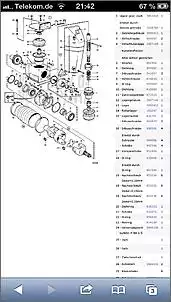

Na dieses Ding was oben im Kopf hin und her geschoben wird oder heißt da auch Kupplung?
Hits:	414
Größe:	52,5 KB
Teil Nr 36
