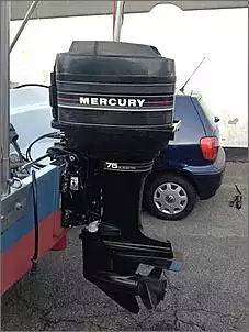

Moin Moin
Ich habe einen Motor der mir sorgen macht Mercury rote Banderole 4 Zylinder 2 Takt
Habe die Vergaser zerlegt weil sie überliefen schwimmernadel fest ..
Ps. Motornummer nicht mehr zu lesen ...
Beim zerlegen ist mir aufgefallen das in beiden vergasern 2 verschiedene hauptdüsen verbaut sind Die eine ist eine 058 die andere muss ich erst wieder ausbauen
Nun meine frage kann einer sagen was so in etwa für eine Größe verbaut worden ist ? Klicken Sie auf die Grafik für eine größere Ansicht

Vergaser Typ WM14-3
Drosselklappe 34/120

Bj laut Vergaser 5\86

Die Hauptdüse ist bei beiden Vergasern in 0.82

Und siehe da er läuft hatte glücklicherweise einen schlachtmotor 70 ps stehen mit genau den düsen !!!!
