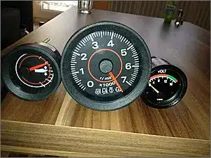

kann mir jmd sagen ob das Öl oder Wassertemperatur ist? Leider habe ich keine Anleitung wo ich nachschauen könnte.
Das Bild ist bei Fahrt gemacht also entschuldigt die schlechte Qualität.

Revolution/ Minute spricht für Drehzahl,
und unten ist noch X 1000 zu lesen.

Für mich sieht das aus wie ein Drehzahlmesser
mfg Andy

Drehzahlmesser

das ist ja auch ein Drehzahlmesser

Ja das mit der Drehzahl weiß ich
Hab mich wohl undeutlich ausgedrückt. Aber: unten links die Kontrollleuchte leuchtet. Was zeigt sie an? Öl oder Wasser?

Auch auf die Gefahr hin, dass ich wieder eine neue Lesebrille brauche. Ich lese im unteren Bereich X mal 1000. Das löst mir die anfängliche Fragestellung dahingehend, dass es sich eigentlich nur um einen Drehzahlmesser handeln kann.

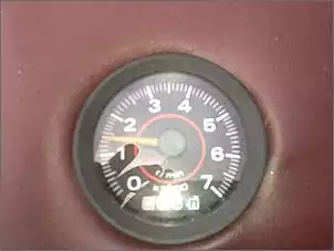

Hier nochmal der Drehzahlmesser mit Systemcheck im ausgebauten Zustand. Die Kontrollleuchte unten links leuchtet.
Sorry das das Bild so schlecht ist.

Wahrscheinlich Öldruck oder Ölstandsanzeige

Täusche ich mich beim rechten Symbol oder ist das Spritmangel bzw. Zweitaktölmangel??
Dann wäre von links gesehen die Belegung:
Öldruck/-mangel
Kühlwasser/Übertemperatur Kühlwasser
Master Warning
Treibstoff/-Ölzumischung Alarm
Karl-Heinz

Also, der Motor war ein VRO ist er aber nicht mehr. Also kann ich das ignorieren? Oder wie soll ich mich verhalten?

wie ist der Drehzahlmesser und die Alarmierungen denn an dem neuen Motor angeschlossen? Oder sind die Geber für die Alarme nicht angeklemmt? Verrate mal etwas mehr, meine Glaskugel streikt sonst.

Also der Drehzahlmesser ist nur durch einen Stecker angeschlossen. Das läuft alles über den Kabelbaum an den Motor.

und wie endet der Kabelbaum am Motor? Ist da nur der Geber für den Drehzahlmesser angeschlossen, oder auch für Ödruck, Wassertemeperatur usw. ? Oder hat der neue Motor da andere Kontrollen, unabhängig vom Drehzahlmesser der alten Maschine? Wer hat denn den neuen Motor eingebaut und elektrisch angeschlossen. Der sollte es doch genau wissen.

Das endet wieder in einem Stecker laut Händler ist aber alles angeschlossen. Der Drehzahlmesser sowie der Motor sind zum ersten mal in meinem Besitz.
Also was nun tun? Öldruck kann ja nicht sein wenn er kein Selbstmischer mehr ist oder?!

wahrscheinlich haste ja recht, nur falls nicht? Gibt es zu dem neuen Motor keine vernünftige Betriebsanleitung? Ist das ein Zwei oder Viertakter? Gehört der Drehzahlmesser original zu dem Motor? Und weiss der Mensch, der das eingebaut hat, nicht mehr.

Ist ein 2 Takter bj 97. leider habe ich keine Anleitung.
Mein Händler ist im Urlaub und ich würde schon gerne wissen was Sache ist

evt. hat hier ja jemand ne Anleitung oder ein Werkstattbuch mit den Angaben zur Elektrik. Verrate doch mal, welcher Motor das ist, Hersteller,Typ, Baunummer, Leistung. Sonst kannste nur auf den Händler warten.

Johnson 130 ps bj 97 Takter
