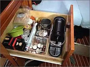

Endlich guten Kaffee an Bord
Gruß Daniel

Wie versorgst du die Pixie mit Strom?
Gute Frage, bei mir in der Küche, will dass Teil auch um die 220 Volt.

Mit einem inverter

Dass die nicht mit Diesel läuft war mir klar.
Ein bisschen genauer wäre nett. Weil doch gerade die Kaffeemaschinen so empfindlich sein sollen hinsichtlich modifizierter Sinus und so...

Hab ich auch auf meinem Boot - läuft problemlos mit jedem Inverter, der eine REINE Sinuswelle erzeugt (mit sinusähnlicher Welle funktioniert die Elektronik nicht). Die Maschine zieht max 1250W -> Inverter daher entsprechend auslegen.

danke Peter Du bist mir zuvor gekommen. Ich verwende einen 1500 Watt (max. 3000 W) Inverter. Dieser hat eine Fernbedingung und bei Bedarf schalte ich den Inverter ein.
Es muss allerdings ein reiner Sinus sein wie Peter bereits gesagt hat.

Sieht nach Bavaria aus. Hast du die eine Seitenfront der Lade gekürzt?

ja Bavaria 27. Ich habe die Schublade neu gebaut. Da die alte Schublade nur 40 cm tief war. Die neue ist nun 55 cm tief und bietet auch Platz für die Frühstücksutensilien.
Ja ich habe eine Seite kürzer gestaltet, daß man die Tasse rausbekommt und hinten höher gemacht, damit die Maschine besser steht und nichts Richtung Bett spritzen kann.

super Sache! Ich habe die 31 und muss mal nachmessen, ob sich bei mir auch mehr Tiefe ausgeht - daran denkt man eigentlich gar nicht, dass der Platz nicht bereits werftseitig bis auf den letzten cm ausgenutzt wird.... bin schon gespannt, ob bei mir auch noch Luft ist!
Bei mir steht die Maschine (die gleiche) einfach auf der Arbeitsplatte neben dem Ceranfeld..

Da habe ich bei mir zu wenig platz und bei Seegang wäre dies nichts
Ja probier es aus. Die original Schublade ist nun im schab unten als besteckschublade verbaut
