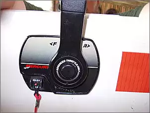

Hallo Leute,
ich habe Mercury Fernschaltung die etwas schwergängig ist, ich weiss das die Schaltung über eine Schraube eingestellen werden kann aber wo ist die Schraube.
gruss schedi3

http://www.marineengine.com/parts/me...-827270a41-a51
Die Nr. 21. Damit kannst du die "Friction" (Reibung) justieren.
Wenn die Schaltung schwergängig geht, dann hilft meistens aber schon altes Fett raus, weil das irgendwann verharzt, saubermachen und neu fetten. Eventuell habens auch deine Züge langsam hinter sich. Die flutschen ab einem gewissen Alter auch nicht mehr so leicht.

Vielen Dank, genau das habe ich gesucht.
